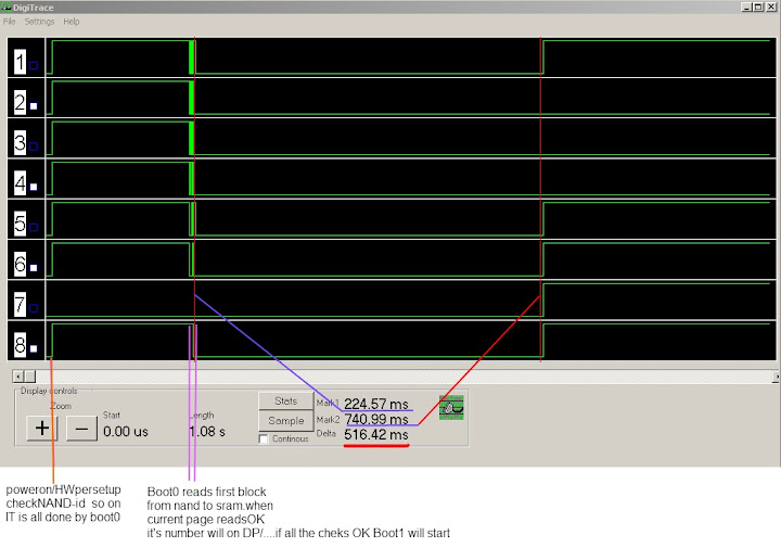

вот еще легкое весенние издевательство над э ээ или под..
(это от вкл -до появленя видео картинки (заставка-бутми)
вид с той стороны:

Olegos   Посмотрел я свою убитую вийку по GPIO сначала идёт...   Четверг, 20 мая 2010, 23:37
disaster3ad   500ьы вроде норм http://lh5.ggpht.com/_MWZpl3QiA...   Воскресенье, 23 мая 2010, 20:28
Olegos   Правдо немного кривовато снял, только осваивал при...   Вторник, 25 мая 2010, 17:14
