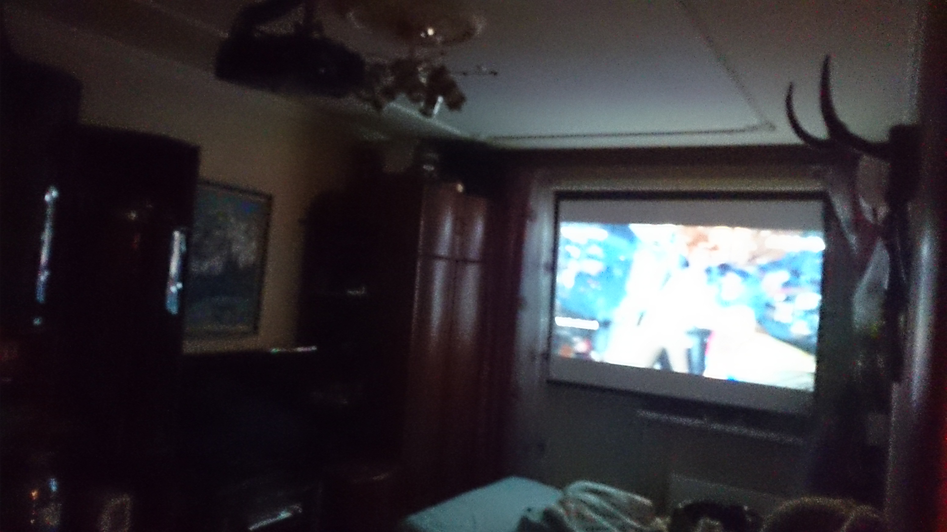

Пользуюсь Optoma hd25. Недостатка цветов и бледности не ощущал ни разу. С экраном на всю стену явно не стоит заморачиваться т.к глаза разбегаются по экрану и играть не комфортно. Как подключать это уже самому смотреть надо, сам не стал сильно заморачиваться и поставил стойку с секциями под приставки и т.д а перед ней кресло. Впечатления только положительные.
p.s
Вот старая фотка стойки с проектором:
Consoles: SNES, N64, Wii, 3DO FZ10, PS 1-2-3, SEGA saturn-dreamcast
Portable: NDSL, 3DS, PS pocket, PSP, VITA, GB SP, 2 электроники
