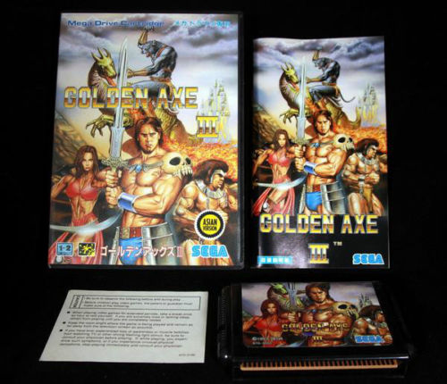

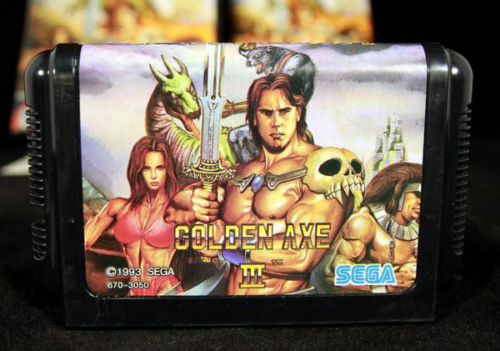

Подскажите, пожалуйста! Хочу иметь в коллекции карик Golden Axe III. Как известно она выходила только для Японии. Будет ли воспроизводится игра без конверторов на Sega Genesis model 2 или Mega Drive PAL model 1(европейская)?
