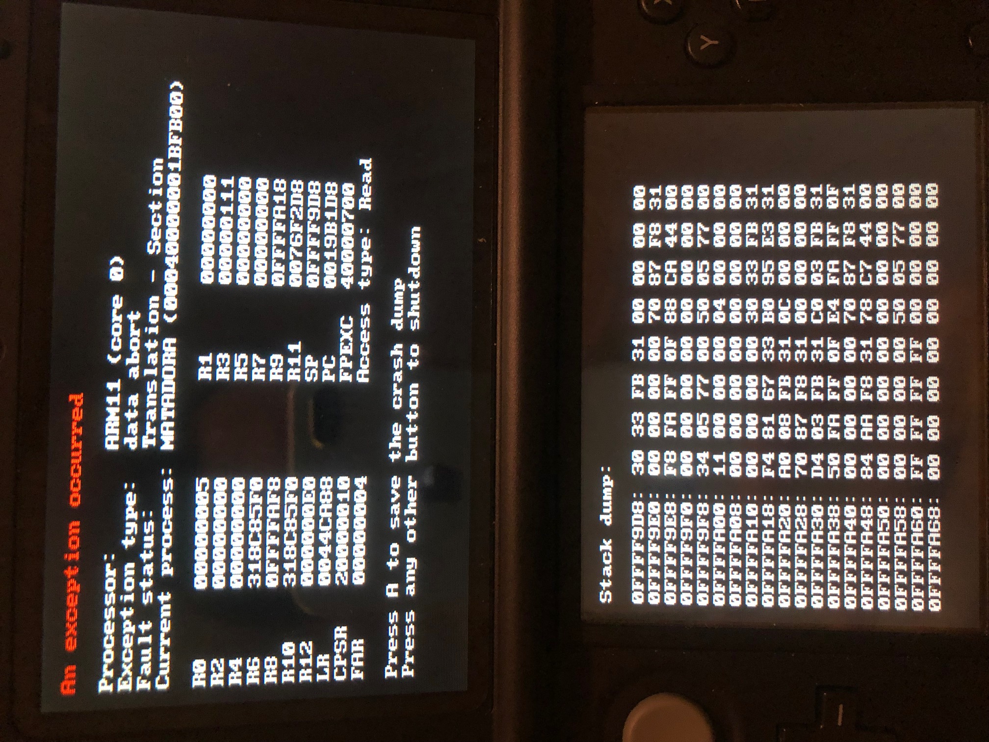

Помогите решить проблему - не могу поиграть в одну из культовейших игр Metroid Samus returns. Устанавливаю, запускаю - вылазит эта ошибка.
3DS LL японка. Luma 10.0.1 UPD обновился до последней - история та же
Пробовал разные Cia разного региона, делал import ceed, менял карту памяти. Все остальные игры устанавливаются и запускаются, проблема только в этой.

я нашел решение. В luma locale switcher - tittles - metroid - поменять регион на eur и она заработала. Может кому пригодится.
