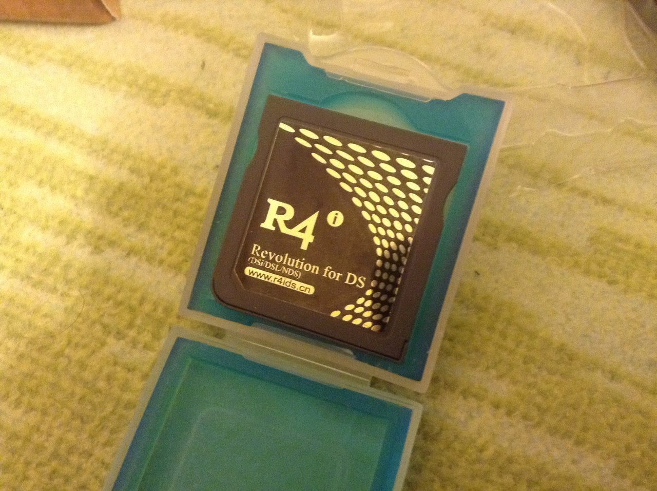

Привет всем.
Мне попался вот такой картридж на днях и я озадачился какая же таки нужна прошивка для него?
Сходив по ссылке на картридже http://www.r4ids.cn/r4i-download-e.htm из хотя бы немного похожих прошивок обнаружил только WOOD R4 V1.64.
Но это навряд ли то что нужно.
А какая прошивка требуется тогда?
Спасибо.

QUOTE (WOLVERINE @ Пятница, 20 февраля 2015, 19:02)
это именно то, что нужно.

это ж самый лучший из всех р4 для дс, только wood прошивка

Попробовали поставить но у дски оказалась прошивка 1.4.5 U (NDSi XL) - и что-то не работает ни фига sad.gif
Выдает обычную ERROR на черном фоне..
Никто не знает как бы тут чаво сделать?

Проверять какая версия платы внутри картриджа:
http://i.imgur.com/ybuuq5F.jpg
Потом смотреть есть ли для неё обновление под 1.4.5, если есть ставить это обновление на дс фат/лайт.

Значит надо отверткой чтоли раскурочить картридж?
А по второму вопросу - прости за неграмотность...что за обновление такое под 1.4.5? smile.gif И как его ставить на дс фат\лайт?!

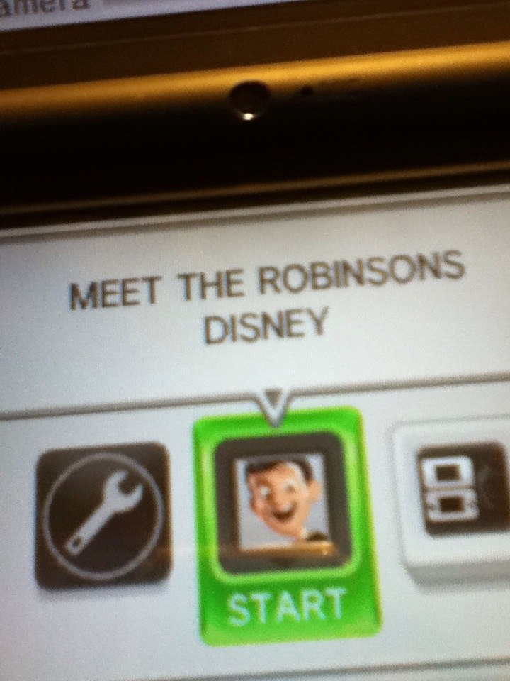

Сфоткая как выглядит "картинка" картриджа на дске, когда ты вставляешь его в dsi-3ds.
Патч, который кладется на микросд карту и запускается с фат-лайт дс, после чего получается либо р4 поддерживающий дси с последней прошивкой -1.4.5 либо дохлый картридж. Все завист от правильности подбора патча, если вообще он существует в природе.

Спасибо! На картридже оказалась "6"-ка. И вот картинка, если что. Только у меня не 3ДС а NDSi XL smile.gif
Нашел вроде этот файл-патч но там в ридми написано что прошиваться надо на NDSi у которой проша меньше чем 1.4.5 (а у меня как раз есть 1.4.4 правда не U а Е - это важно?).
Но вот вопрос тогда а NDSi и NDSiXL - это имеет какое-то значение? Для прошивки, естественно?
Спасибо еще раз!
