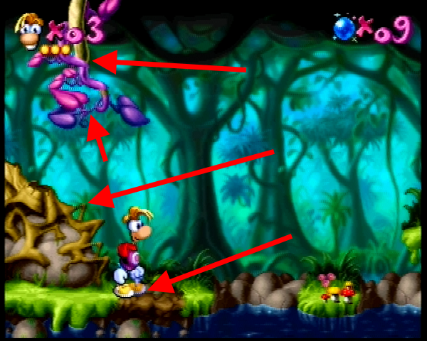

Решил попробовать записать видео с консольки PSOne, подключение через композит, захват тюнером Behold TV 503 FM.
Как оказалось, деинтерлейс достаточно хорошо очистить можно тем же VirtualDub или даже фильтром в iuVCR. Но как избавиться от вот таких дефектов изображения как тут?
И можно ли избавиться от них вообще? Они присутствуют даже на статичных кадрах ДО обработки любыми фильтрами.
И второй, смежный вопрос. Какое разрешение для PSOne выбирать на входе тюнера и для видео-файла? 768x576? 720x576? 640x480? Игрушки PAL'овские, консоль тоже, scph-102.

чет мне кажется это тюнер отстойный. если он может что-то кроме композита, стоит попробовать хотя бы
в настройках бихолдера при записи можно применить этот быстрый и хороший деинтерлейс:
описание других режимов:
http://beholder.ru/bb/viewtopic.php?t=12183
\\ Area Bob deinterlace - Обработка полей методом Bob на границах интерлейса. Высокая скорость обработки. Хорошее качество
пример записи именно с этим деинтерлейсом: https://www.youtube.com/watch?v=1pOIhCN1g3w
dotcrawl фильтр, либо сразу при записи (с офф сайта бихолдера можно скачать) либо дабом после записи
http://home.earthlink.net/~tacosalad/video/dotcrawl.html
внутри пс1 игр разрешение может постоянно прыгать от меню до ин-гейма, поэтому какое не поставишь почти всегда везде будет бесконечное мыло. ставь максимально возможное для каждого из регионов. если поставить 640х480 иногда может стать лучше или нет

это называется dot crawl. сменить подключение на с-видео хотя бы и/или сменить тюнер. лучше и то и другое. могу ошибаться, но реймен должен быть в 288p и деинтерлейс сделает только хуже.
разрешение зависит от игры. по идее 352×288 для p режима и 704-720x576 для интерлейса.

О, не знал, что для PSone есть S-video. Пошел заказывать соответствующий кабель... У меня в наличии только антенный и композитный.

для пски еще и ргб есть если что. правда этот тюнер его не поддерживает.

ргб в смысле скарт. с него не проблема развести rgbs и чуть сложнее разбить s на hs/vs который уже можно воткнуть в вга разьем, при условии что тюнер поддерживает 15khz.

Я в общем попробовал DotCrawl Comb Filter , такое ощущение, что он вообще не помогает, или помогает очень слабо, попробовал все комбинации настроек. Ну и фиг с ним в общем то, коль так, кабель s-video уже в пути. Жаль ни в одном местном магазине не смог отыскать его, в продаже только композитные.

в описании к фильтру написано ставить его ДО деинтерлейса. не факт что получится, поскольку сигнал предположительно вообще прогрессив, и тюнер его скорее всего не понимает.

Видео писал в виде "как есть", сохраняя кодеком Lagarith Lossless. Потом ставил фильтр до деинтерлейса, да.
Прочитал внимательно описание тюнера, прогрессивную развёртку не понимает, да.

QUOTE (madmonkey @ Воскресенье, 15 марта 2015, 21:49)
На выходе из пс1 прогрессивная развертка?
madmonkey
post Понедельник, 16 марта 2015, 13:39
сегабой
Сообщений: 656
Регистрация: 08 мая. 2007
Пользователь №: 22 173
да, многие игры выводят 240p/288p. сигнал частично совместим с 480i/576i, но при деинтерлейсе получается полная фигня.
