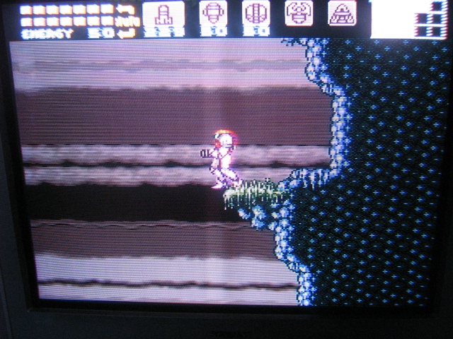

Приветствую
Присоединённые эскизы |
Breakalex вертикальная полоса на Super Famicom Пятница, 27 марта 2015, 22:48
sergi никак :) - фишка консоли ;) Суббота, 28 марта 2015, 05:56
arhern Что значит никак?! Как, но гемора... Если нету... Суббота, 28 марта 2015, 09:16
Axel089 Чет не припомню никаких полос на своей паловской к... Суббота, 28 марта 2015, 11:04
sergi Они яркость выкручивают на полную и особенно если ... Суббота, 28 марта 2015, 11:53
Breakalex вот видео нашел по устранению на Youtube:
http://w... Суббота, 28 марта 2015, 20:09
arhern Да на видео он тупо хреначит конденсатор(по виду н... Воскресенье, 29 марта 2015, 10:41![]() ![]() |
