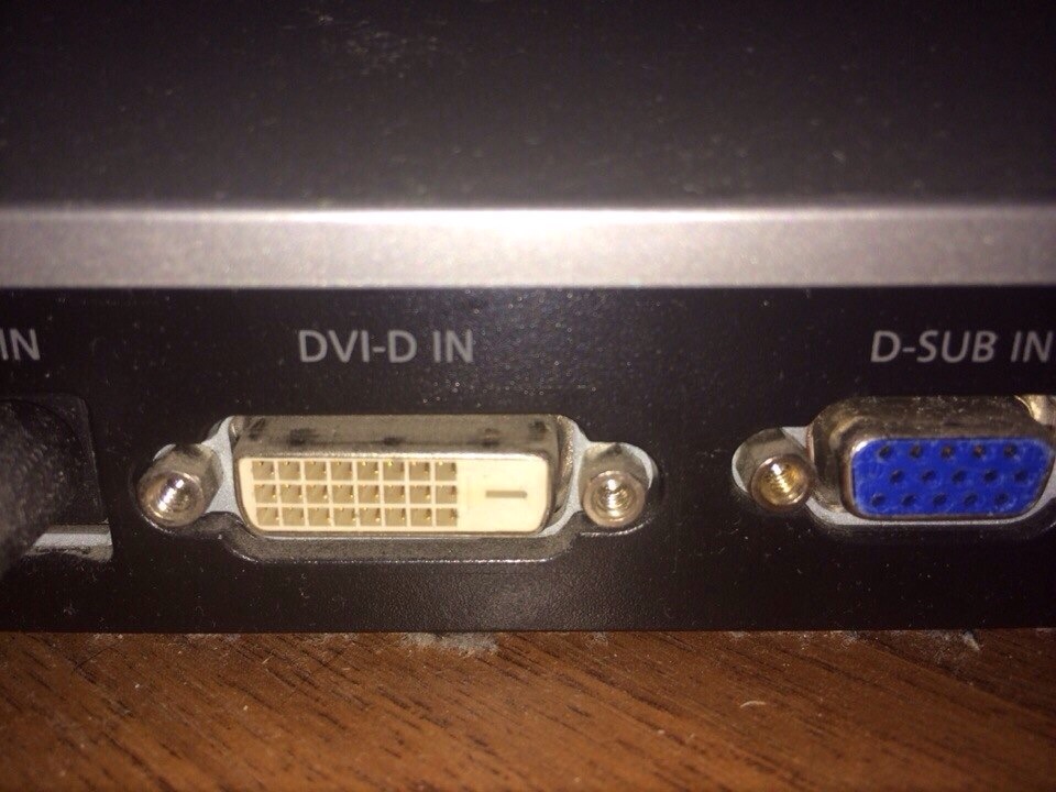

Добрый день. Подскажите,хотел подключить ps 3 к монитору. Hdmi на мониторе нету, но есть dvi-d(на картинке). Купил кабель, подключил, удерживал кнопку вкл, но экран не показывает изображения. Может кто-то сталкивался с такой проблемой? В характеристики монитора есть поддержка hdcp.
P.S: модель монитора acer al1951.
P.S.S: искал здесь на форуме,но не смог найти решения. [U]

Монитор скорее всего просто не поддерживает выдаваемое PS3 разрешение.
Сомнительно что-то. Погулил характеристики многократно и ничего про это.

попробуй сбросить видео параметры на пс3 в дефолт, может что и заработает. хотя должно было сразу заработать.

разрешение экрана 1280х1024 у этого монитора, формат матрицы 5:4. тебе просто не повезло с ним, при несовпадении разрешений он выдает черный экран вместо растянутой картинки. картинку в HD формате он не поддерживает, а пс3 с таким разрешением не работает. в лучшем случае в 576р заработает.

На DVI нету HDCP в принципе же. Он только для HDMI, далее уже HDMI-DVI когда появились в одном на любом разъёме.

QUOTE (arhern @ Воскресенье, 17 мая 2015, 23:41)
QUOTE ("compil@tor ")
существует 3 вида DVI:
DVI-A - только аналоговая передача
DVI-I - аналоговая и цифровая передача
DVI-D - только цифровая передача
DVI-A - не подходит
подробнее: http://www.pspx.ru/forum/showthread.php?t=40908
QUOTE (MTS33 @ Воскресенье, 17 мая 2015, 16:53)
В мониторе ТС нет hdcp
https://market.yandex.ru/product/786016/spe...1052&track=char
