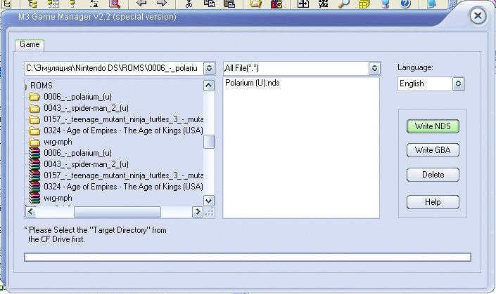

М3 пока нет, но... Патчилка ромов - вот эта опция Write NDS/GBA? smile.gif
Ну в принципе да, только такая вот тонкость имеется : в том окошке, где у тебя папка с ROMами открыта, должна быть открыта флешка. Потом жмешь Write NDS (для DS -ромов ) или Write GBA (для ГБА ROMов). Откроется диалог выбора ROMов, за один раз можно выделить и открыть сразу несколько игр. Нажал на Ок - появится экран опций. На нем выбираешь способ записи игр, а так же патчи на сейвы и выход в меню.
