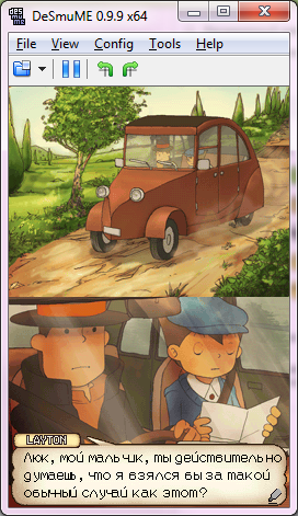

Проблемы при при парсинге с буквами "к" и "л" смотри скрин:
они у тебя нарисованы в шрифте на символах <^a><:a> а не <^u><:u>
Какие коды поменять в tab.txt?
Сообщение отредактировал Radiovolt - Пятница, 26 июня 2015, 17:34

Правильные значения:
CODE
ea 3C5E613E
eb 3C3A613E

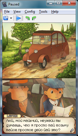

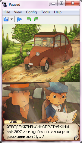

Собрал я значит демку и тут такое:
Присоединённое изображение Присоединённое изображениеПрисоединённое изображение
На буквы ю и ж вместо б и к в алфавите не обращай внимание они игрой просто не распознались что-то. При парсинге текста проблем с этими буквами вроде нет.
Обрати внимание на ширину букв цчшщъ и ы.
Сообщение отредактировал Radiovolt - Суббота, 27 июня 2015, 00:02

Скинь мне ром со вставленным текстом, буду разбираться.
Вообще, странно, т.к.
тут Присоединённое изображение всё нормально, а здесь Присоединённое изображение те же символы сползли.
Сообщение отредактировал lps - Суббота, 27 июня 2015, 11:12
