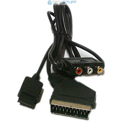

У меня два вопроса по РГБ появилось
1) скажите, а для чего на некоторых РГБ кабелях посреди кабеля есть три входа под тюльпаны и один видеовход у основания (на моём кубовском красный-жёлтый-белый по центру кабеля, и жёлтый прямо на плагине, который к консоли подключается)?
2) РГБ кабель для ПС1 и ПС2 подойдёт к ПС3? Все консоли ПАЛ, толстушки. У меня третья модель в другой квартире, тащить её для проверки не хочется...

1). Это если на тв нет входа СКАРТ. Посередине на кабеле композитный+аудио выход. Также пишут чтобы подключить Gun Con.
2). Подойдет если у скарта распайка европейская.

А насчет разъемов - это просто выход под композит.
Может тв старенький, без HDMI.
Спасибо!
У меня скарт есть и на ЭЛТ и на ЖК ) Значит мне эта приблуда не нужна
Распайка европейская. Покупал в Англии РГБ-кабель.

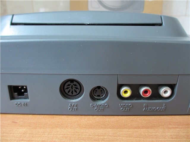

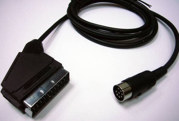

Кстати, товарищи, кто-нибудь в курсе - Neo Geo CDZ и PC Engine Duo RX способны работать с RGB только после мода?

Neo Geo CDZ есть выход mini din 8 pin или как его назвать. Кабели RGB также существуют официальные и не очень.
