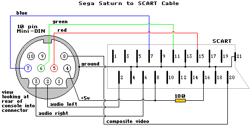

Axel089   http://www.darlingtoncomputerrepairs.co.uk/images/...   Понедельник, 16 мая 2011, 13:07
Rumata   Вообще на стандартном СКАРТе S-Video нет... Сейчас...   Понедельник, 16 мая 2011, 13:27
Zero106   в телике может не быть с-фидео по скарту. а вообще...   Понедельник, 16 мая 2011, 13:38
Axel089   Да, именно RGB SCART, о чем свидетельствует Дримка...   Понедельник, 16 мая 2011, 13:41
Rumata   Переходник для тех случаев, когда разъёма нет, но ...   Понедельник, 16 мая 2011, 13:54
alexsx06   Ну обычно от стандарта тока томпсоны отходили и...   Понедельник, 16 мая 2011, 15:24
svk   автор,кагбэ: gbx.ru/index.php?showtopic=67526&pid=...   Понедельник, 16 мая 2011, 16:25
Ashen   В данном случае сам телек действительно не поддерж...   Понедельник, 16 мая 2011, 18:27
Zero106   самый простой выход - купить для сатурна RGB-SCART...   Понедельник, 16 мая 2011, 19:23
shitter   вот тогда и я отпишусь имеется оригинальный scart...   Понедельник, 16 мая 2011, 19:44
madmonkey   если не ошибаюсь, в оригинальном скарте вместо sy...   Понедельник, 16 мая 2011, 21:22
Ashen   Для начала попробовать на другом телеке (проверят...   Понедельник, 16 мая 2011, 21:35
shitter   у меня вот такая схема распайки [attachmentid=2270...   Понедельник, 16 мая 2011, 23:25
