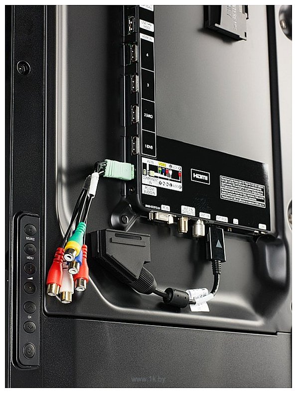

нашёл фотку... да там в переходнике совмещён композит с компонентом.
может автор не тот источник сигнала выбирает... или проблема серьёзнее.

Нету никакого переходника в таком виде, как минимум цвета не будет, нельзя просто воткнуть композит в компонент если ТВ не умеет такого. Берёшь НОРМАЛЬНЫЙ композитный вход на скарте и тыкаешь в него.

Сейчас на многих ТВ компонентый(зеленый) совмещен с композитным видео входом. У меня к примеру тоже нет "нормального" композита. Вместо него использую зеленый тюльпан.

да есть конечно... сам видел... я же фото показал.
там зелёный с жёлтым... и в спецификации телека есть такой вход.
так что если всё правильно включено и выбран правильный источник сигнала, но изображение всё равно нет - всё равно это не 100% что виновата консоль...
