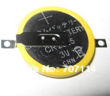

Sandman   Народный метод со скотчем мне не помог (оторвал од...   Пятница, 28 августа 2015, 15:56
Izotov   А не проще отнесть, чтоб заварили, чем заказывать,...   Пятница, 28 августа 2015, 16:03
Sandman   Что именно заваривать? Разве возможно заварить сам...   Пятница, 28 августа 2015, 16:12
Izotov   я имею ввиду купить батарейку, вырезать две шины, ...   Пятница, 28 августа 2015, 16:27
arhern   Берёшь МБГЧ конденсатор на 4 мкф и суешь в сеть 22...   Пятница, 28 августа 2015, 16:43
Sandman   Я не совсем понимаю, что такое "шины". А...   Пятница, 28 августа 2015, 16:43
Izotov   Без разницы, если минусом к верху, повернешь бата...   Пятница, 28 августа 2015, 16:49
Sandman   Давайте так. Вопрос в лоб: http://g03.a.alicdn.com...   Пятница, 28 августа 2015, 16:49
alias1093   в первый раз что ли батарейку меняете?) там дело д...   Суббота, 29 августа 2015, 10:20
arhern   Да вот хрен, я искал не нашёл в своей локации.   Суббота, 29 августа 2015, 11:22
alias1093   пжалуста :) http://kimkit.ru/shop/UID_12153.html   Суббота, 29 августа 2015, 11:48
arhern   'под заказ 2-3 дня', которые выливаются в ...   Суббота, 29 августа 2015, 17:15
