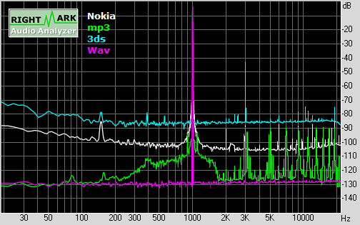

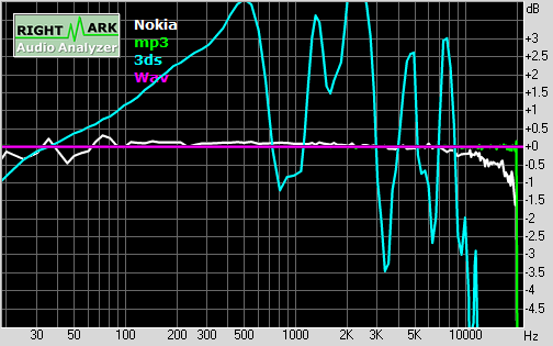

Чтобы это выяснить решил произвести замеры с помощью программы RightMark Audio Analyzer 5.5. Эта программа генерирует программно идеальный звуковой сигнал, воспроизводит его через тестируемое устройство, записывает обратно и измеряет результат. Таким образом, чтобы протестировать 3DS я сгенерировал в этой программе WAV (стерео, 16бит, 44,1КГц) файл с тестовым сигналом, переконвертировал его с максимальным качеством в MP3 (стерео, 16бит, 44,1КГц, 320Кб/с) и воспроизвел его с 3DS обратно в эту программу через линейный стерео вход компьютера. Программа проанализировав полученный с 3DS звук выдала результат. Забегая вперед, скажу, что шокирующий.
Что б вы не подумали что это не 3DS ужасна, а мой линейный стерео вход (так как он тоже вносит свои небольшие искажения) я, таким же образом, записал звук с моего телефона Nokia.
К тому же вашему вниманию будет представлен замер самого MP3 файла, так как сжатие в MP3 тоже вносит свои микроскопические искажения. Да-да, именно микроскопические, т.е. лежащие за пределами возможностей человеческого слуха. Это камень в огород тех, кто наивно верит, что отличает 320Кб/с MP3 от CD))))
Таким образом, вы сможете сравнить оригинал с MP3, с 3DS и с Nokia, чтобы понять какую коррективу в результаты тестов внес линейный вход моей звуковухи.

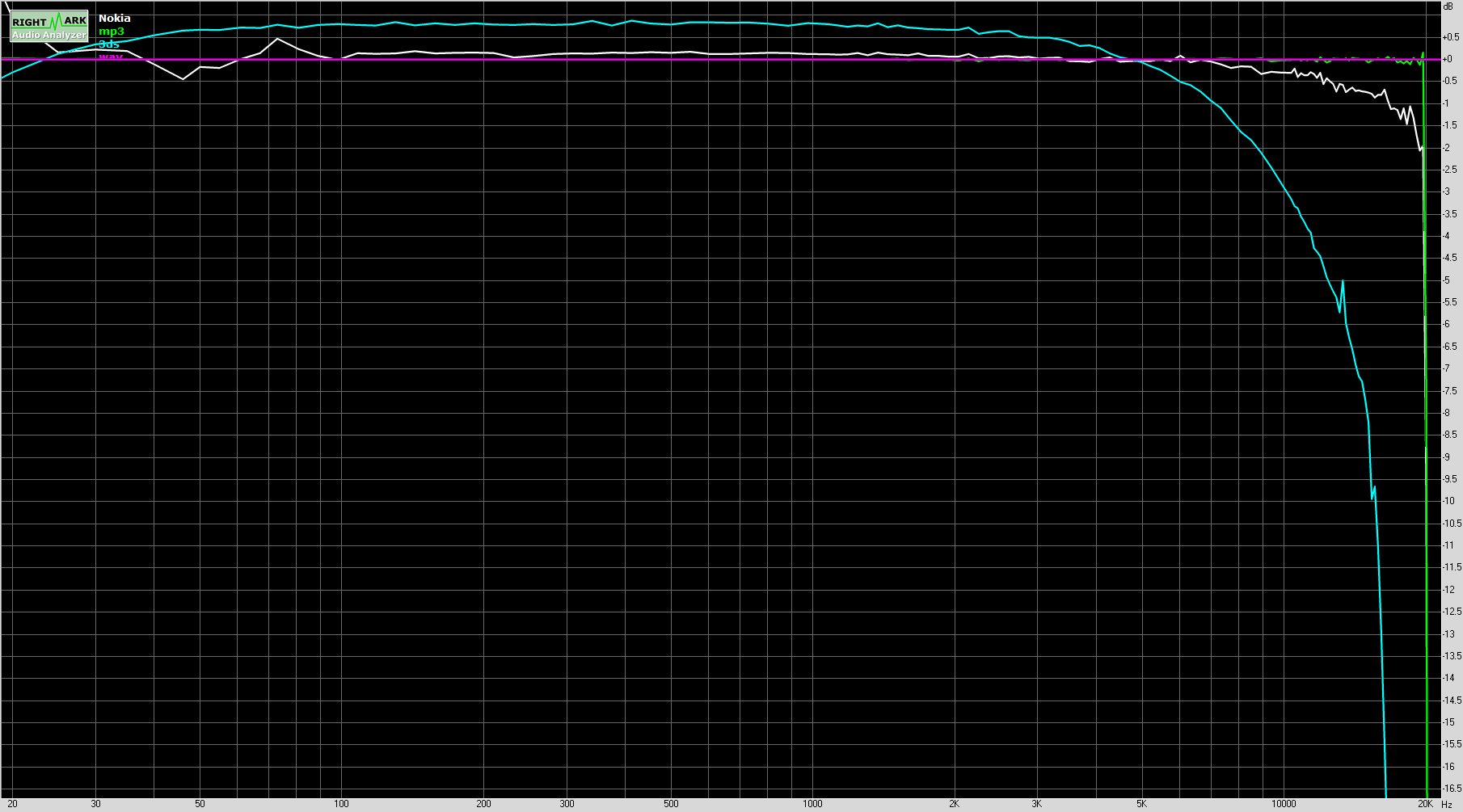

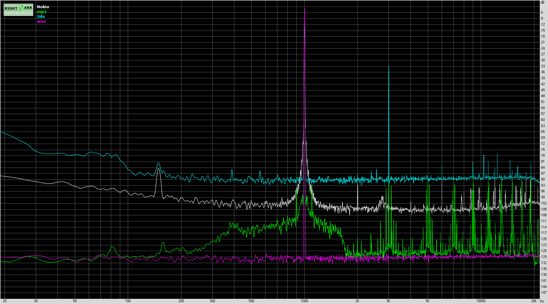

(Корректные графики с отключенным Surround и заодно больше размером, ориентируйтесь на них)
1: Присоединённое изображение
2: Присоединённое изображение
И так, что мы видим на первом графике. Это какой диапазон частот воспроизводит тестируемое устройство и с какой громкостью каждую конкретную частоту.
Розовая линия это оригинальный сигнал, как видно он идеально ровный, что означает одинаковую его громкость от 20Гц (первая вертикальная линия) до 20КГц (последняя вертикальная линия) и даже перекрывает слышимый человеком диапазон частот.
Зеленая линия это наш оригинальный сигнал после сжатия в MP3. В результате сжатия, как мы видим, лишь обрезалась верхняя частота на 20КГц (зеленая линия резко ушла вниз), оно и правильно, больше человек все равно не слышит, и появились мизерные искажения по громкости от 10КГц и выше.
Белая линия это то, каким стал наш MP3 сигнал после его воспроизведения с выхода наушников Nokia на вход звуковой карты. То есть мы видим небольшие искажения на низких частотах в пределах +-0,5дБ и спад от 10КГц до 20Кгц в пределах -1,5дБ.
И голубая линия – это то, каким стал наш MP3 сигнал после его воспроизведения с выхода наушников 3DS на вход звуковой карты. Видим спад на нижних частотах, начинающийся от 35Гц. Это как раз та нехватка басов, о которой я писал. Верхние частоты начинают крутое падение с 6КГц. На 12КГц спад уже в 5,5дБ от уровня сигнала в 1КГц . То есть 3DS по факту с натяжкой воспроизводит звук частотой даже 12КГц вяло устремляя свои потуги в сторону 16KHz. Что и ощущается как частота дискретизации "20-30 КГц".
Про второй график лень расписывать, так что вкратце. Розовая линия это оригинальный сигнал (у-у-у-у-у-у-у-у) частотой в 1КГц (одинокий розовый столб поднимающийся до -3,5дБ), кроме него нет других сигналов (столбов), поэтому слышен чистый одинокий у-у-у-у-у-у-у-у-у-у-у-у.
После сжатия в MP3 (зеленая линия) появились паразитные сигналы-искажения (столбики высотой до -90дБ), которые человеческое ухо, все равно, не способно услышать, даже в полной тишине, а на фоне сигнала в 1КГц уровнем -3,5дБ – и подавно.
После прогона через телефон и линейный вход компьютера (белая линия) паразитные синалы-искажения незначительно увеличиваются в громкости на 2-3 дБ, чего так же не достаточно, чтобы их услышать.
Зато 3DS (голубая линия) мало того, что своим шумом перекрыла практически все паразитные сигналы-искажения MP3 и линейного входа вместе взятых, так ещё из неё вылез нехилый такой паразитный сигнал на частоте 3КГц уровнем в -33дБ, который на фоне основного сигнала услышит даже пенсионер! Слышится это как двоение основного сигнала. Такой вот призвук даёт всего лишь одна частота в 1КГц, а представьте сколько частот в реальном звуке и каждая из них извергает такого вот недоразвитого близнеца! Примерно про эту какофонию я и писал в начале. Даже боюсь представить каким образом 3DS так искажает звук!
