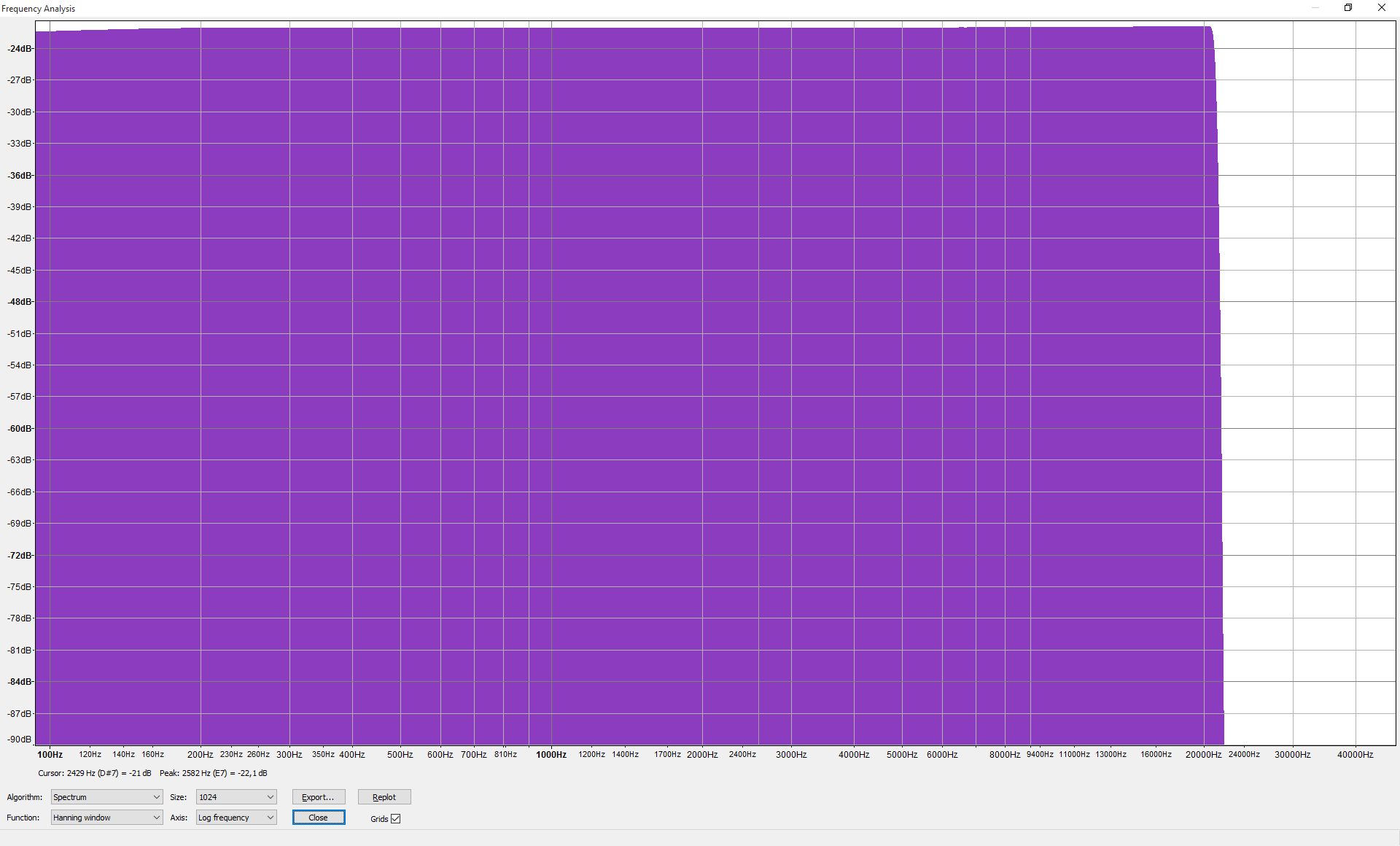

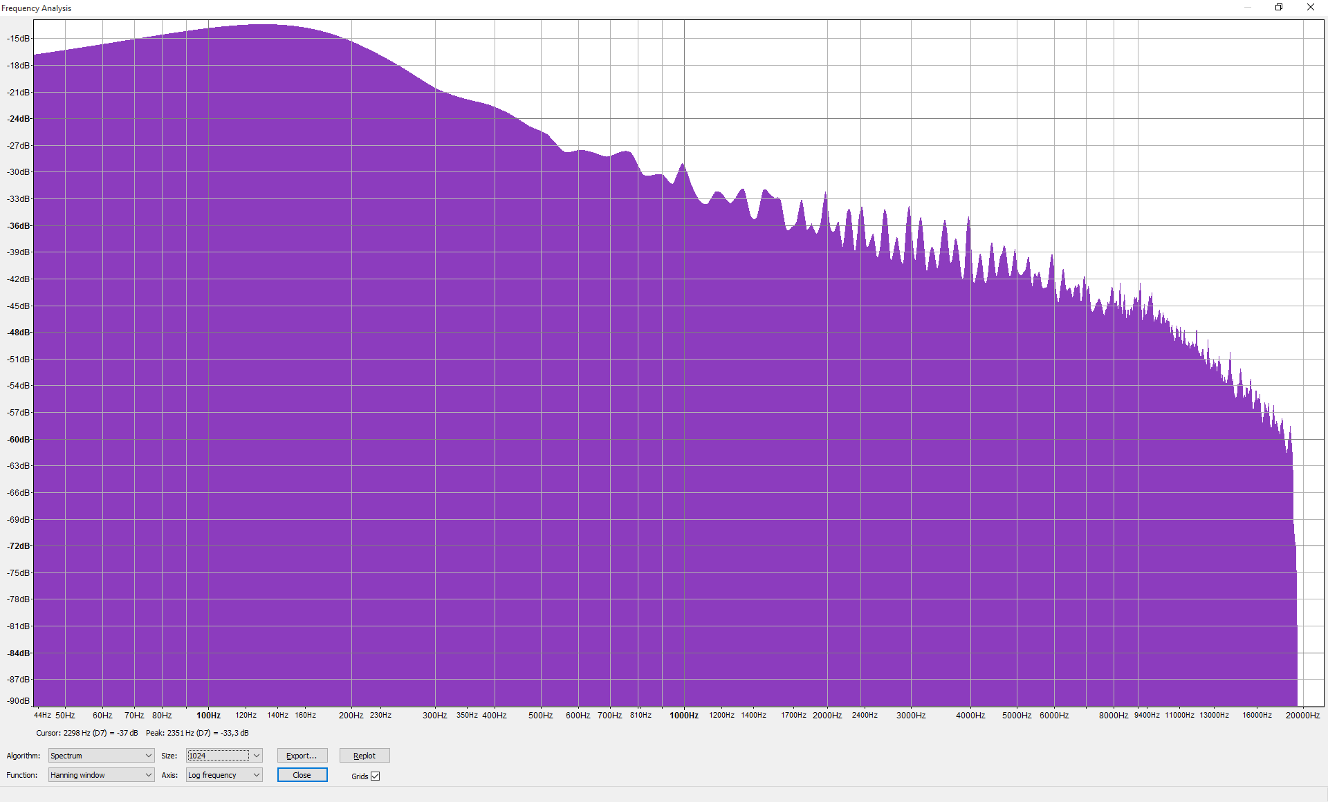

А теперь графики:

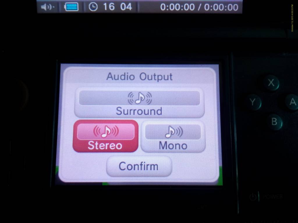

(НЕ корректные графики, так как на 3DS не выключил Surround, от чего её АЧХ превратилась в Американские горки(голубая линия)
1: Присоединённое изображение
2: Присоединённое изображение

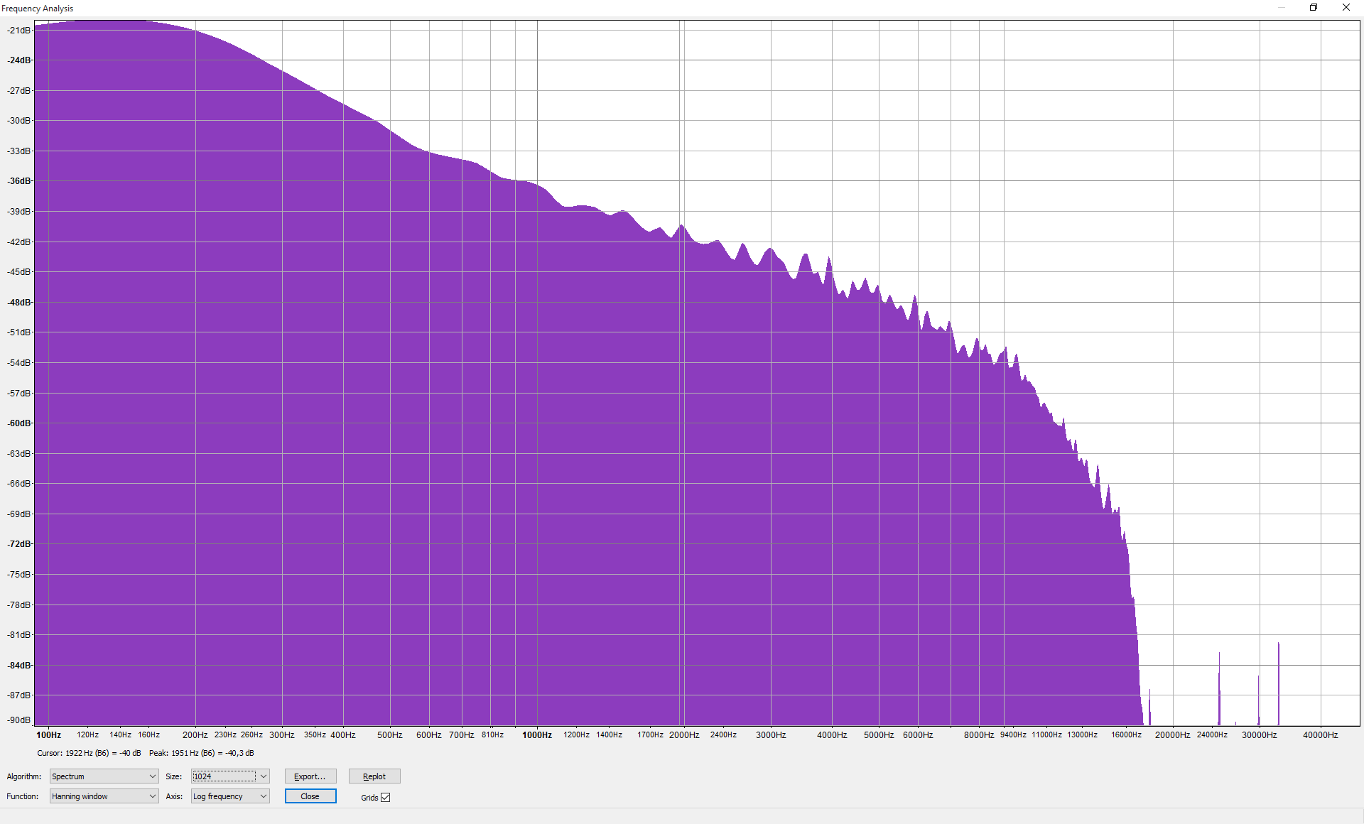

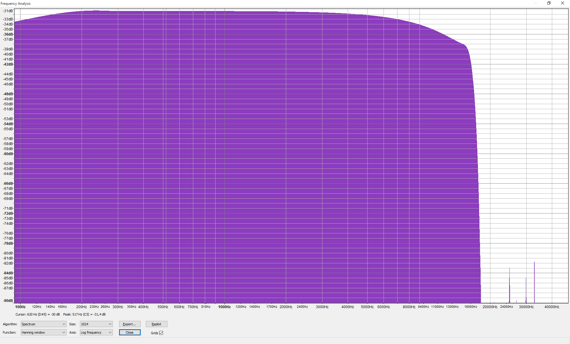

(Корректные графики с отключенным Surround и заодно больше размером, ориентируйтесь на них)
И так, что мы видим на первом графике. Это какой диапазон частот воспроизводит тестируемое устройство и с какой громкостью каждую конкретную частоту.
Розовая линия это оригинальный сигнал, как видно он идеально ровный, что означает одинаковую его громкость от 20Гц (первая вертикальная линия) до 20КГц (последняя вертикальная линия) и даже перекрывает слышимый человеком диапазон частот.
Зеленая линия это наш оригинальный сигнал после сжатия в MP3. В результате сжатия, как мы видим, лишь обрезалась верхняя частота на 20КГц (зеленая линия резко ушла вниз), оно и правильно, больше человек все равно не слышит, и появились мизерные искажения по громкости от 10КГц и выше.
Белая линия это то, каким стал наш MP3 сигнал после его воспроизведения с выхода наушников Nokia на вход звуковой карты. То есть мы видим небольшие искажения на низких частотах в пределах +-0,5дБ и спад от 10КГц до 20Кгц в пределах -1,5дБ.
И голубая линия – это то, каким стал наш MP3 сигнал после его воспроизведения с выхода наушников 3DS на вход звуковой карты. Видим спад на нижних частотах, начинающийся от 35Гц. Это как раз та нехватка басов, о которой я писал. Верхние частоты начинают крутое падение с 6КГц. На 12КГц спад уже в 5,5дБ от уровня сигнала в 1КГц . То есть 3DS по факту с натяжкой воспроизводит звук частотой даже 12КГц вяло устремляя свои потуги в сторону 16KHz. Что и ощущается как частота дискретизации "20-30 КГц".
