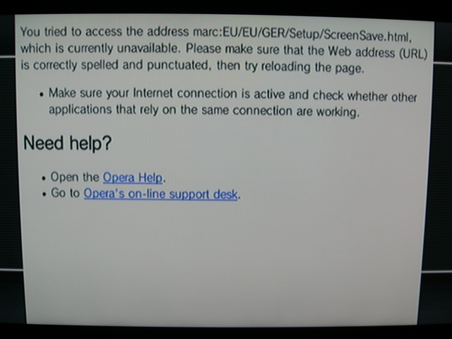

Копал много по форуму, но не нашел ничего подходящего.
И так есть Wii ЯПОНСКОГО региона обновленная скорее всего Европейского региона. Не открываются настройки пишет, что "такая страница не найдена" проблема вроде описана во многих местах и по тысячи раз с помощью HBC. Но Без HBC очень мало возможностей. И так суммирую все усилия:
1. С помощью gamecube джойстика зажать крестовину, и включить консоль. У МЕНЯ НЕ РАБОТАЕТ! Не на японской ни на европейской с HBC. Причем есть 2 джойстика один от SSB другой от родной GC (все лицензия) - по идее, должен показывать в правом нижнем углу номер прошивки.
2. Обновить с помощью марио карт на последнюю версию, у меня видимо новая (кривая) версия и обновлению не подлежит. Марио запускается как игра.
3. С помощью игры SSB и SD карты способ называется SMASH STACK (естественно своего региона) http://wiiubrew.org/wiki/Smash_Stack
тоже не подошло - виснет картинка при попытке прошится.
4. Прожег 4 болванки всякими там ISO образами типа: Last Chance Unbrick Disk, Unbrick Universal Disk, Semi brick fix и прочие - итого - на черном экране ругаются по японски
5. И так последний возможны для меня способ - известный леттербомб. Я же не знаю МАК адрес - здесь нашел возможность узнать через сейв игры и программы FE100KeyGrabber - узнал МАК и генерировал на sd карту "письмо счастья" - ЗДЕСЬ ВАЖЕН НЮАНС. Леттербомб японского региона - завис с самого начала, Леттербомб Европейского региона начал что-то грузить, но завис на 2 экране загрузки и этого я сделал вывод, что на японке запускали обнову от европейского региона.
Сама приставка шла с японскими болванками с красивой штамповкой, думал сначала, что это лицензия, но погуглил и понял, что это просто качественная подделка.
Кстати и еще. Странно, приставка не прошита, но играет некоторые болванки SSB, марио карт, галакси и пр., а Зельду не играет - это какой-то чип установлен или что?
Второй день мучаюсь. Это уже дело принципа!

И ТАК ВОПРОС РЕШЕН!!! ТЕМА ЗАКРЫВАЕТСЯ!!!
НО ЭТО ВОИСТИНУ АВТОРСКИЙ ПОДХОД ТАК КАК НИГДЕ ОБ ЭТОМ НЕ ПИШУТ
ПОЕХАЛИ.
1 этап (сбор информации)
1А. (УЗНАТЬ МАК АДРЕС) для того чтобы узнать МАК адрес нужен сейф на приставке, копируем сейв на SD открываем ее через программу FE100KeyGrabber
от туда узнаем мак адрес, Так же можно узнать МАК если приставка подключалась к роутеру, в настройках самого роутера.
1Б (УЗНАЕМ ВЕРСИЮ ПРОШИВКИ) Тут нужен джойстик от gamecube. Вставляем его в 4 порт приставки и зажимаем крестовину (иногда нужно разбирать джой так в некоторых джоях это физически не возможно) + POWER + RESET на приставке (в некоторых приставках просто крестовину) короче в правом углу появится версия прошивки.
Нужна прошивка не ниже 4.3 (любого региона) - если что, обновитесь через любой лицензионный диск и прикол вообще пройдет сам.
2 этап прошивка через LetterBomb
2А. А сейчас финт ушами. Дело в том, что Полубрик происходит когда прошиваешь приставку одного региона на другую (в моем примере прошили европу на японию) В рекамери меню будет писать родную прошивку, а не косячную, Но знать косячную нужно так как LetterBomb запускаться будет только с косячной (на моем примере я скачивал версию для Европы). Итого вбиваем наш мак и 4.3Е с сайта http://please.hackmii.com/ мы получаем фаил LetterBomb.zip
2Б Распаковываем LetterBomb нем УДАЛЯЕМ все кроме папки PRIVATE и бросаем в корень SD. Дополнительно скачиваем HackMii Installer НО НЕ ВЕРСИЮ 1.2, а ВЕРСИЮ 1.0 (это принципиальный момент) и добавляем содержимое в корень SD.
Потом все по старинке ищем письмо и радуемся. Кто бы мог подумать!!!! Метод дался 2 дневным мучением!!!
дальше все просто уже,
Установив HBC - генерируете WAD фаил нужной прошивки через программу NUSD, об этой программе написано здесь -
http://n-wii.ru/nus-lechenie-polubrika-i-ne-tolko/
И прошиваете спокойно
