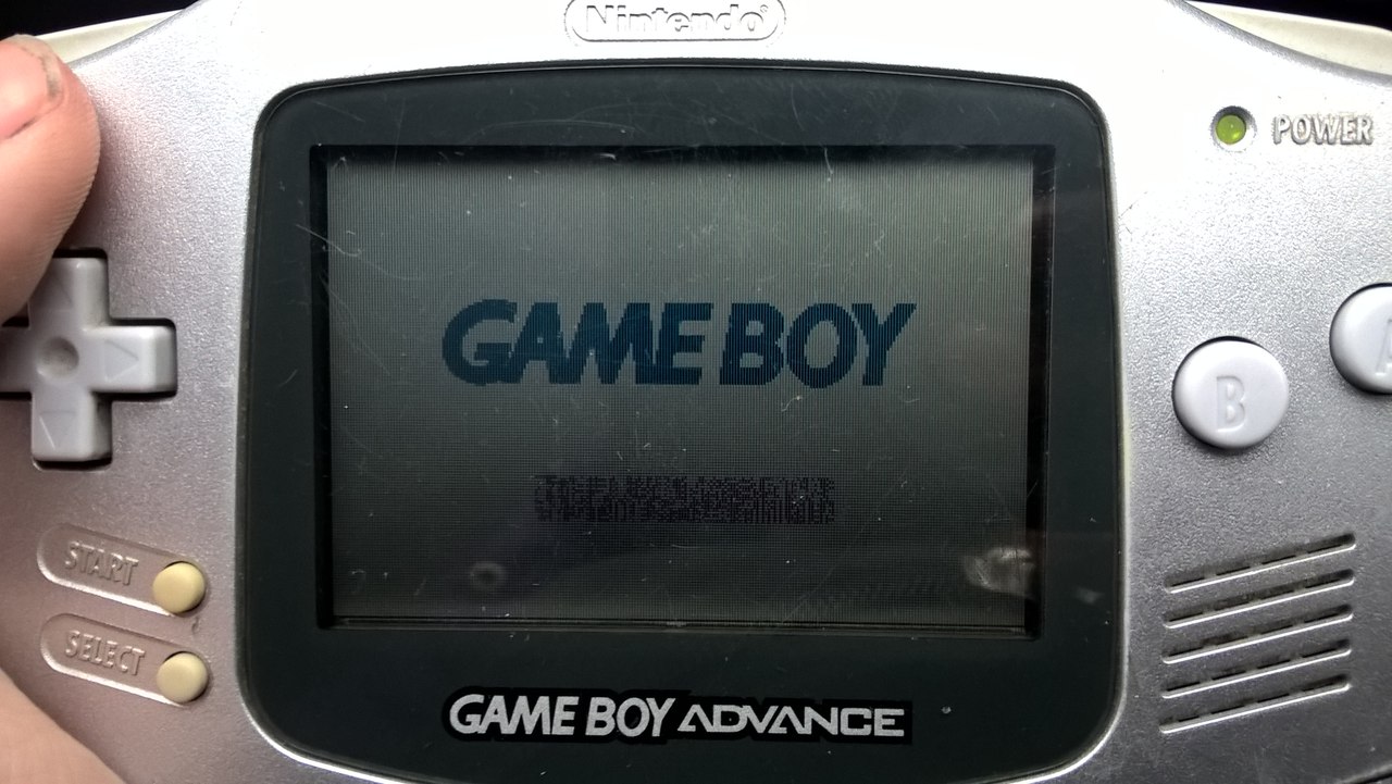

при включении консоли высвечивается только надпись GAME BOY и консоль виснет,либо та же ситуация но надпись nintendo размыта и все сново виснет. пробовал вставлять карик после включения консоли,но это помогало через раз и результатом было размытое меню папок с играми.Пробовал менять батарейки-не помогло7 что с этим можно сделать?
в чем проблема?

Ровно такая же ситуация, иногда помогает протирка контактов, но не надолго

помогла пропайка флеш памяти. Можешь обильно спиртом протереть ноги флеша, может заработать, пока спирт не выветрится (хз спирт вроде не токо-проводимый, но мне помогал на 10-15 минут lol.gif )

у меня нет проблем с зависанием,все хорошо запускалось что бы не запустил,но вот ситуация с размытием надписи нинтендо либо далее размытое меню карика присутствует(
