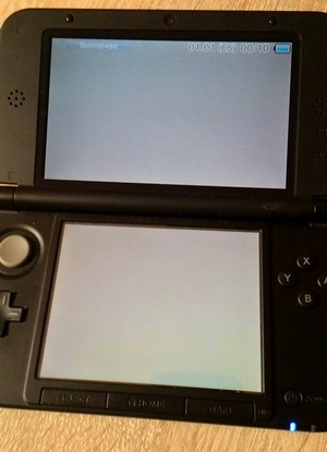

Вы мне пытались помочь, обещал отписаться - купил R4i для 3ds, скопировал из папки mset файл *.nds на нее, запускается нормально, выбираю свою версию 6.x , после этого пишет что все ок, нажмите A для выхода. Консоль выключается.
На sd флешке у меня содержимое пака из шапки. Вхожу в настройки, профиль, профиль nintendo DS, и дальше висит, только кнопка выкл. реагирует... смотрел как должно работать на ютюбе - не стартует Decrypt9WIP у меня((
Напомню - прошивка 6.1, европа. Браузер стоит почему-то более новой версии, поэтому браузерхак не работает.
Вот такая картина:
Я так понимаю теперь только скай?
Либо читать тему на гитхабе по вашей проблеме с mset эксплоитом, либо покупать скай или игровые хаки, либо обновлять на последнюю и делать хардмод, либо "добавить свой вариант" Решать вам, вариантов тут целая куча.
