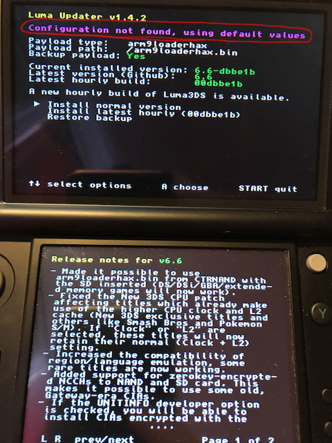

QUOTE (Fylred @ Четверг, 13 апреля 2017, 19:12)
Заново скопируй на карту arm9loaderhax.bin, удалив при этом старый. Потом зайди в меню (включить консоль с зажатой кнопкой SELECT) люмы и поставь нужные тебе галочки, что бы создался файл настроек. Кстати, у тебя при установке люмы где прописан arm9loaderhax.bin? На sd карте или в нанде? Проверить это можно попытавшись включить консоль без SD карты.
Вообщем пробовал удалять и ставить заново, так же как на скрине висит надпись! Может что-то я не так делаю всеж! Помогите разобраться!

QUOTE (Arkblack @ Четверг, 13 апреля 2017, 23:29)
На скрине люма апдейтер предлагает установить последнюю (hourly) версию прошивки. В чём проблема? Ты её установил?
PS:
Пробовал включать консоль без Sd карты? Если включается то люма у тебя стоит в нанде, а не на sd, соответственно тебе её туда (в nand) и надо ставить.
Ссылка на гайд: https://3ds.customfw.xyz/installing-arm9loaderhax#part3
Тебе нужны пункты:
Часть III - Настройка Luma3DS и Часть VIII - CTRNAND Luma3DS
Только эти.

QUOTE (Fylred @ Пятница, 14 апреля 2017, 03:50)
PS:
Тебе нужны пункты:
Только эти.

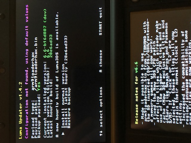

Вообщем сделал все как написано! Если включать консольку без sd карточки с зажатым select, то появляется это черное меню с настройками, как понимаю значит стоит в нанде? На скрине обвел надпись красным! Она собственно и смущает (Configuration not found, using default values).

Удалите конфиг люмы, настройте ее заново и посмотрите что будет.

QUOTE (Arkblack @ Пятница, 14 апреля 2017, 09:20)
Удалил, вобщем пока так же все остается(((
Ок. Консоль загружается? Игры работают? Меня конкретно интересует работают ли GBA и DS.

Вы что несёте? Про configuration not found говорит LUMA UPDATER, а не сам кастом при загрузке. На что ровно насрать. И вообще ни старом, ни таким пользоваться настоятельно не рекомендую, обновлять только когда надо и только руками, и предыдущую версию бэкапить.

QUOTE (Fylred @ Пятница, 14 апреля 2017, 11:58)
Да все работает! С надписью разобрался у меня просто вообще отсутствовал файлик: lumaupdater.cfg в папке luma. Можно смело обновиться при желании на 11.4
