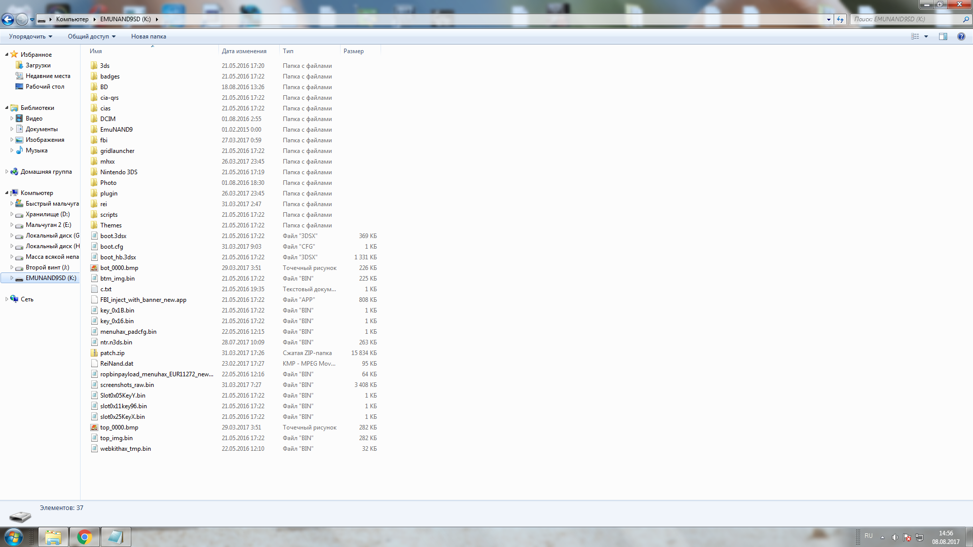

Аксон
post Вторник, 08 августа 2017, 14:37
Отправлено #2657
Сообщений: 18
Регистрация: 21 мая. 2016
Пользователь №: 55 536
Гайз, нид смэлл хелп. n3ds, CFW аурейнанд 5.1 эму 11.3 сиснанд 9.0.0
Если мне нужно чтобы работал NTR ( он работал на эмунанде 11.2 но перестал после обновы до 11.3 ) я правильно понимаю что мне нужно обновиться до 11.5
Если все верно понял, то собственно вопросы,
1) если я обновлю эмунанд до 11.5 я не сломаю кастомку ?
Вангую, щас ответят что мол не морочься, иди на бутстрап и не имей людям голову со своей старой кастомкой))
Если так, то проще форматнуть карточку и с нуля поставить бут по инструкции https://3ds.guide/ru_RU/homebrew-launcher-(soundhax)
Мм, выше уже описана точно такая же ситуация, у меня уже есть точка входа, и стоит ctrl менеджер. Но, проблема в том что в корне пипец сколько мусора. Что из этого я могу безболезненно удалить ?
Сообщение отредактировал Аксон - Вторник, 08 августа 2017, 15:03
roialchik
post Вторник, 08 августа 2017, 15:09
Отправлено #2658
I want to play a little game
Сообщений: 1 038
Регистрация: 14 апр. 2011
Пользователь №: 40 762
Мой совет и совет другого человека есть выше, алгоритм тот же.
