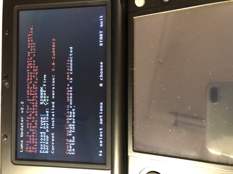

Добрый день! Подскажите пожалуйста, кто разбирается - то что на скрине это нормально, обновил люму до 9. Люма апдейт 2.2, но раньше там что-то обновлялась, а теперь вот так! Прошивка консоли последняя New 3ds xl.

Скорее всего у вас a9lh, а для последней люмы нужен b9s

QUOTE (roialchik @ Суббота, 10 марта 2018, 00:12)
Приветствую! Я сегодня ставил по инструкции boot9strap-1.3 скачивал последнюю версию и люму переустановил! Но выдает вот такое, как на скрине.

QUOTE (Arkblack @ Суббота, 10 марта 2018, 00:22)
Вообще то, что на скрине, как-то влияет? Может и не заморачиваться, ну просто хотелось разобраться и понять!

Позырьте версию люмы, зажав select при включение, да и все. Эта прога не нужна, новые версии люмы будут выходить крайне редко.
