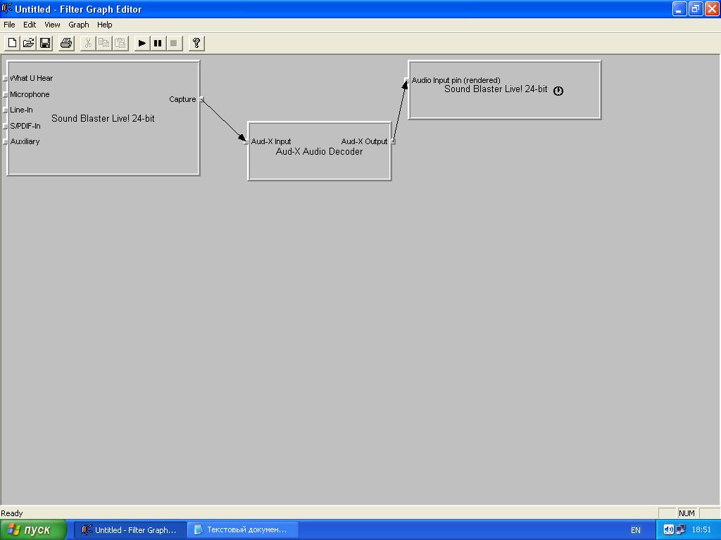

Понедельник, 01 мая 2006, 17:56
Отправлено
#18
![]() Маньяк ![]() ![]() ![]() ![]() Группа: Пользователи Сообщений: 320 Регистрация: 24 дек. 2004 Из: Спб Пользователь №: 12 134 ![]() ![]() |
Вот так я понимаю?
Но опять же как можно контролировать, что Audx рендерит pro Logic II а не просто Pro Logic например? Added:нашел Added2:Задержка просто ЯДРЕНА как избавиться? Сообщение отредактировал newby - Понедельник, 01 мая 2006, 18:42 Присоединённые эскизы -------------------- Кто хочет получить халявные 50$ на интернет покер и азартные игры ( включая блекджек и рулетку ) и возможность увеличить эту сумму в n раз пишите мне в ЛС или в асю 195370542
| nattefrost |
Понедельник, 01 мая 2006, 19:53
Отправлено
#19
![]() Маньяк ![]() ![]() ![]() ![]() Группа: Пользователи Сообщений: 270 Регистрация: 23 янв. 2006 Из: Подмосковье Пользователь №: 14 969 ![]() ![]() |
ИМХО всё это таких усилий не стоит. И на 2х колонках получается вполне объемный звук (например в Zelda:WW легко различить не только право-лево, но и спереди-сзади), для нужд геймплея хватает. А звуковую картину как в фильмах с дорожкой 5.1 ты все равно не сможешь получить.
