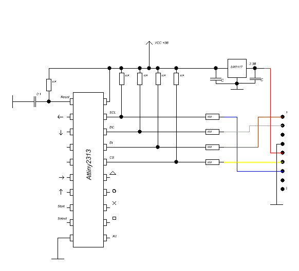

Приделал к Neo Geo MVS джой от PS1 через ATTINY2313, работает, хотел Dualshock приделать, а не получается, при опросе всегда возвращает 0xff т.е. никакой реакции. Никто не морочился на эту тему, в чем может быть засада? Джой к контроллеру подключается через USI ,частота USI 250 килогерц, команда 0x01, 0x42 на джойстике от PS1 возвращает состояние кнопок, дуалшок молчит как партизан, протокол вроде тот же. Может ему какая-нибудь инициализация хитропопая требуется?

Ну а это первый или второй дуалшок? и опять же кнопка аналога включена или выключена, так то по идее первый идеентичен простому джою был

Пробовал и первый и второй, кнопка аналога выключена, по ходу выполнения команды я должен получать ответ 01-ff 42-41 00-5a и тд. но там все время ff , сигнальные линии притянуты к питанию резюками 10к, у джойстика по выходу открытый коллектор, такое ощущение что он не может линию в ноль уронить или чего-то ждёт.
Схема выглядит так.

Ну резистор поставь, раз открытый, по идее не должен быть открыт

Вопрос снят, разобрался, ответ нашел там - http://blog.nearfuturelaboratory.com/2008/...logic-analysis/

Джойстик действительно ждет, он по кнопке D определяет что это действительно джойстик, а не мышь или еще чего, но и без соединенного провода этого всеравно все работает

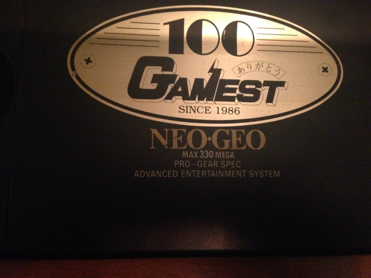

Ребят есть Neo Geo AES. Серийник 004185. Мат плата NEC 16-T. На корпусе желтая наклейка
. Вот как-то так. Интересует собственно что за стикер? Если есть какие соображение поделитесь.

Gamest - японский журнал про аркады. Выходил с 1986 по 1999 год. Наклейка из 100-го выпуска.
http://www.arcade-gear.com/Press/Gamest/Gamest.htm

Спасибо. Не там искал как говорится.
