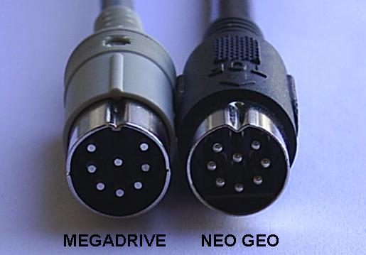

верхние пины в штекере немного по-разному располагаются и сама распиновка разная
вот так это выглядит:

Что у Сеги и Нео-Гео разная распиновка я уже понял.
Непонятно, в чем разница сеговских RGB-кабелей с C-pin и V-pin.

Одинаковая распиновка, просто в разъеме верхние пины смещены. И даже можно включить слегка внатяг и не до конца. Но лучше таки правильный DIN8 юзать. Что там что сям звук моно и один контакт не используется ничем.
Разница только в "C" "V" собственно и заключается у "C" все пины равномерно удалены от центра разъема с контактом №8 , а у "V" два пина № 6 и 7 чуть дальше от центра и ближе к массе внешнему контуру расположены.

Условно
V для первой модели сеги
С для AES
Ну присмотрись внимательно разъему на своей сеге у нее крайние контакты чуть подальше от центрального ? Тогда да, V образный. Ну вот https://i.warosu.org/data/vr/img/0009/28/1374580578029.jpg

Слева - разъем V-pin, справа - разъем C-pin
нужно внимательно сравнить со своей консолью теперь
главное на верхние пины внимательно посмотреть

Народ, вы меня простите, конечно, но я то ли тупой, то ли слепой blush.gif lol.gif
Megadrive 1
Neo Geo CDZ
Правильно я понимаю, что в первом случае это V-pin, а во втором - C-pin?
Если да, то я вообще не вкуриваю, почему у продавца для Мегадрайва продаются и те, и другие кабели, ведь по логике вещей C-pin в Сегу не влезет.

Правильно. Все нормально у тебя с глазами . с разъмом "С" контакты радиальные формируют как бы идеальную круглую форму. А разъём "V" как бы подкову.

все правильно, V-pin)
вот этого я тоже не понимаю, тоже у одного продавца выбирал между V-pin и C-pin, распиновка была разная
помимо того, что пришлось переносить верхние пины, так еще и провода все к ним перепаивать с места на место
