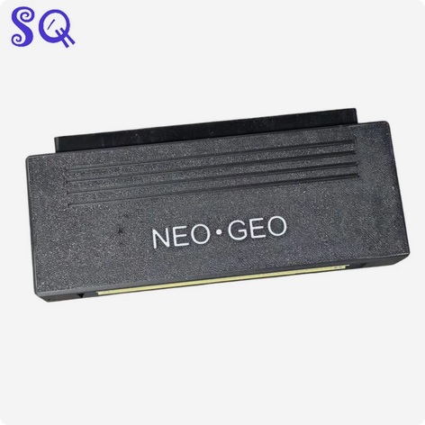

В общем переходники с мвс на аес.
Несколько раз встречал информацию, в том числе у продавцов на алике, что типа картриджи через переходники работают не все и не всегда стабильно а картриджи типа 161 в 1 вообще через переходник не работают. Может кто знает что это за дичь и почему так?
Речь о такой вот красоте.
Сообщение отредактировал SCP-1471a - Четверг, 31 июля 2025, 21:12

QUOTE (SCP-1471a @ Вчера, 21:10)
На моем переходнике многоигровка работала, а что за зверь на фото не знаю.
Лучше иметь любое железное тело, чем заниматься эмуляторным онанизмом.
SCP-1471a
post Суббота, 02 августа 2025, 08:22
Отправлено #680
Сообщений: 36
Регистрация: 18 авг. 2019
Пользователь №: 67 601
QUOTE (SavitarSvit @ Пятница, 01 августа 2025, 20:45)
Китаец с алика.
Я тут еще пытаюсь понять что из себя переходники представляют. На ютубе вообще видел у одного мужика переходник с кнопкой которую он зажимал при включении и с диодом меняющим цвет.
Я как бы думал изначально что переходники это именно что переходники которые распиновку мвс под аес конвертируют. Ну может пара резисторов еще каких.
