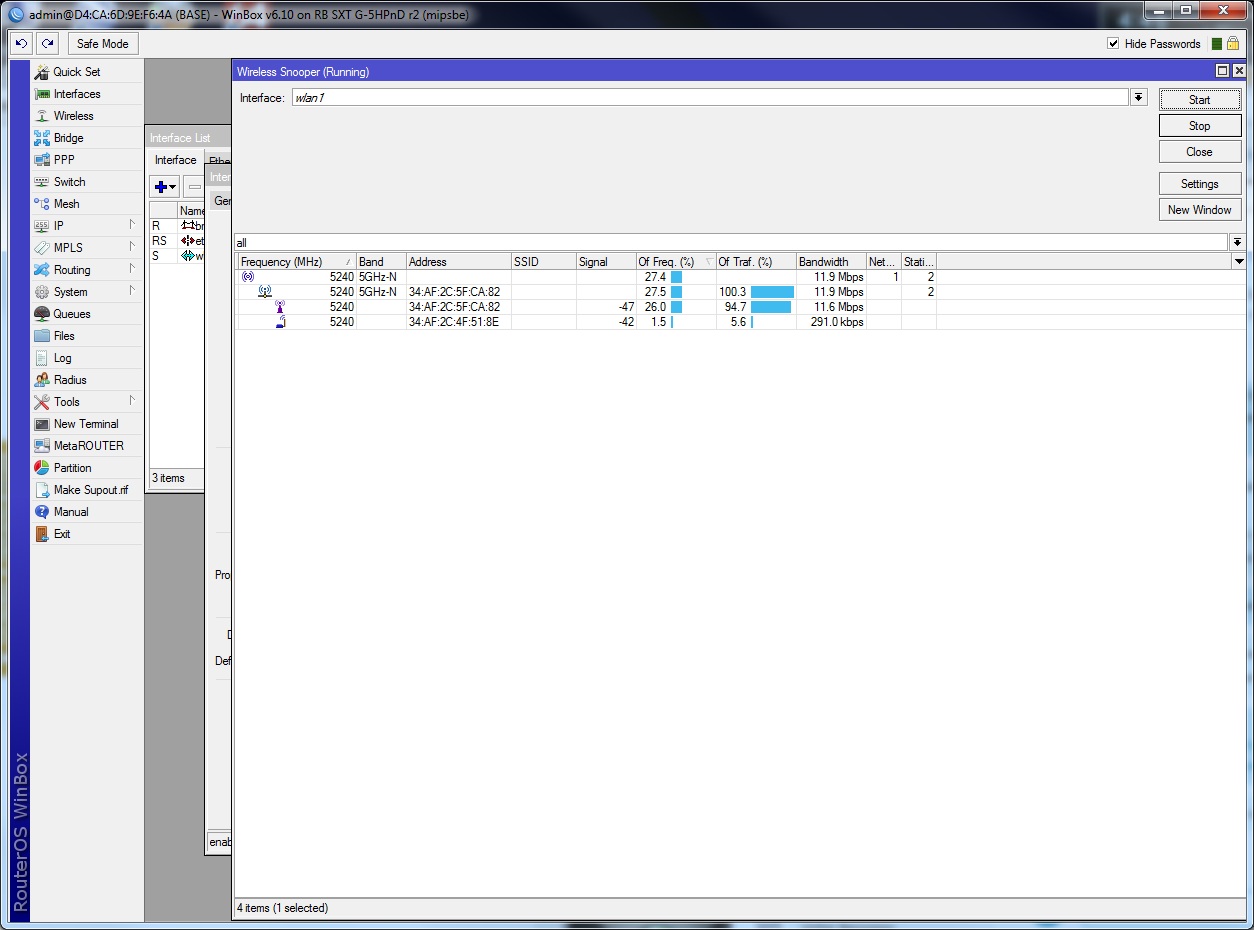

oamru
post Воскресенье, 07 июня 2015, 21:10
Отправлено #109
Сообщений: 19
Регистрация: 31 мая. 2011
Пользователь №: 41 298
QUOTE (Sodik @ Воскресенье, 07 июня 2015, 01:30)
дом многоквартирный. вайфая вокруг завались. плюс дом панельный, по этому металла вокруг завались.
Похоже кто-то из соседей балуется на 5GHz WiFi, т.к. консоль и пад (планшет) работают в этом диапазоне (на контроллере указана частота), решить можно только - просканить весь 5-6GHz, и просить соседей не создавать сетку на близлежащей частоте.

oamru
post Понедельник, 08 июня 2015, 10:02
Отправлено #111
Сообщений: 19
QUOTE (terek @ Воскресенье, 07 июня 2015, 22:36)
сомнительно всё это...
у меня роутер wi-fi 5GHz... и wii u pad не отваливается... или вы о чём?
здесь скорее какой то частный случай...
Похоже так и есть "частный случай". Делал помеху (прокачку трафика) на той же частоте, что и джой с вии ю, нифига. Посканил трафик между консолью и джоем, максимум 12мбит в карте 8 показал, если кому интересно)
PS
У меня такая же херь началась, регулярные отвалы геймпада, опять просканил эфир, какие то уроды наладили сеть в частотном диапазоне 5150-5250, перетащил вии ю в др. комнату, все стало ГУД.
