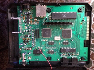

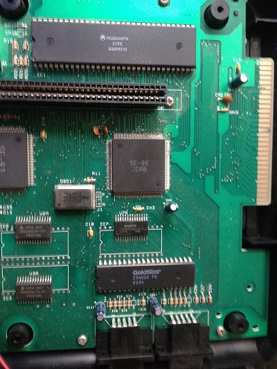

Наткнулся на статейку "SEGA китайский клон лучше оригинала" Насколько правдива она?
"Итак нашел пока самый лучший клон SEGA MegaDrive/Genesis II, в корпус от MD2 помещен фактически Megadrive I :
тут и отдельно видео процессор - китайский клон PCS 8290 оригинального SEGA 315-5313
и чипсет - PCS 8492 клон оригинального SEGA 315-5433, в оригинальном MD2 эти два чипа помещены уже в один. Самое приятное что тут установлен отдельно музыкальный процессор - PCS 8593, клон Yamaha YM2612, который уже перестали ставить в оригинальные MD II и звук там стал несколько другой ...
Даже видеокодер был поставлен хороший SONY CXA1145P, как и в первом мегадрайве, видеоизображение отличное."
» Фото с моей платы «
И еще, параллельно, хотелось узнать о качестве этого клона на чипе SM801-A1
» Фото платы «

QUOTE (velo4yduk @ Среда, 17 мая 2017, 20:46)
Есть у меня такой клон, только недавно заменил кварц на нем и перевел в NTSC. Звук весьма и весьма неплохой, без шумов и наводок как на том же Битмане. А вот с картинкой всё не так хорошо, немного странные, как будто чересчур контрастные цвета, общая яркость картинки ниже обычной, эффект "радуги" во всей красе. Но в целом очень и очень достойный аппарат. Вот, жду японскую МегаСД2, попробую их подружить.

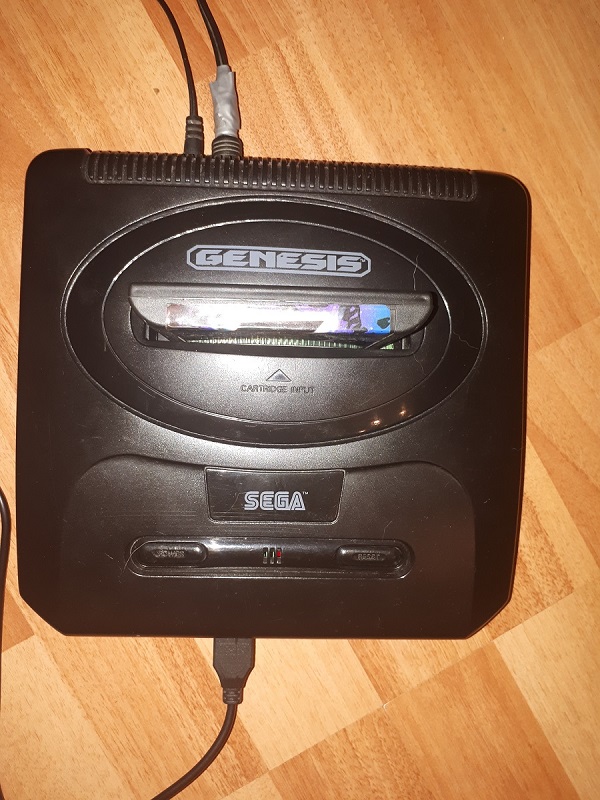

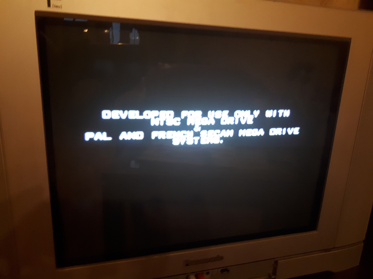

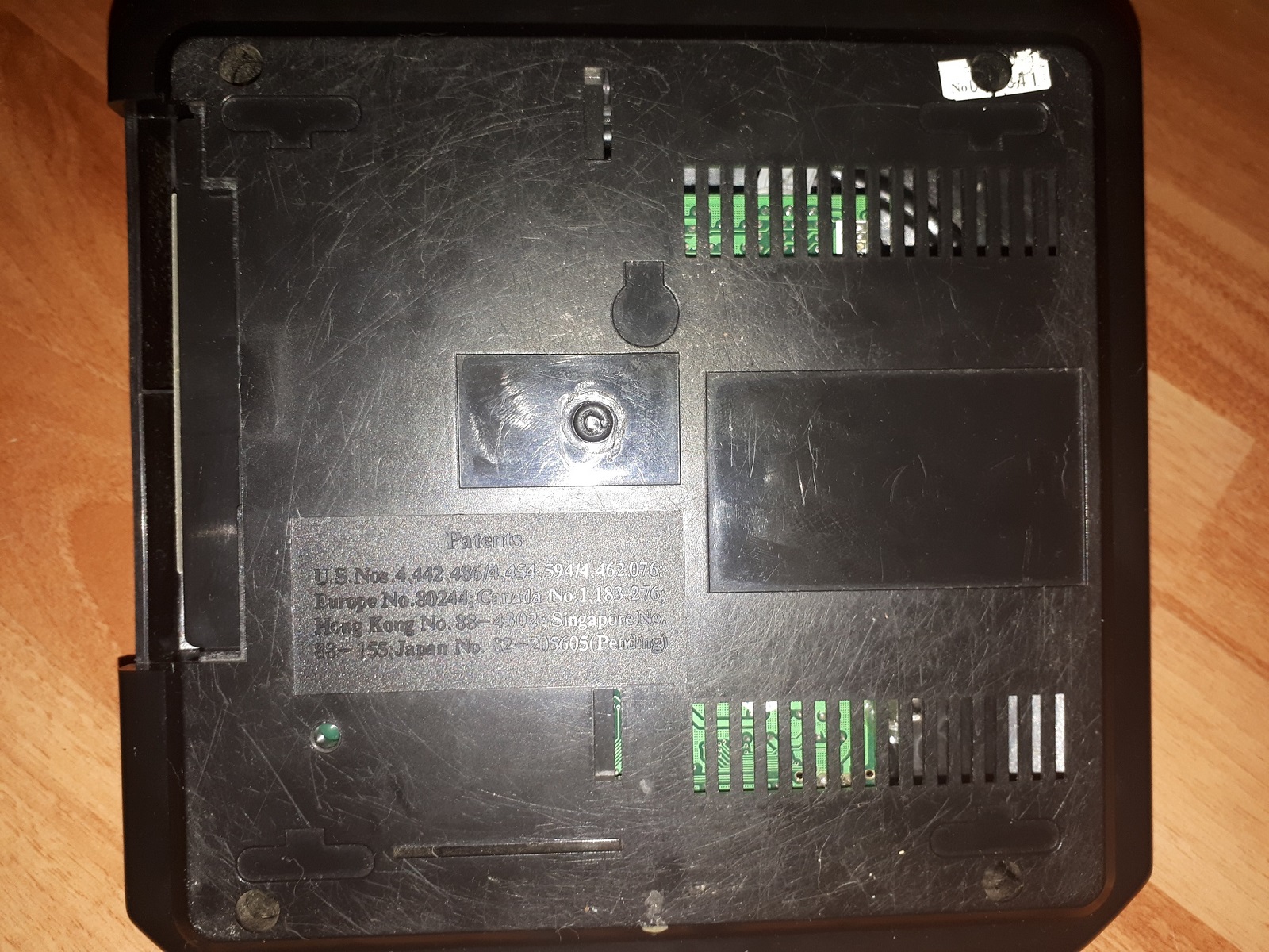

Подскажите пож-та клон или не клон. И почему UMK не запускается. Вскрыть не могу потому-что заклпёки какие-то а не шурупы

QUOTE (shuta1 @ Среда, 24 мая 2017, 21:30)
Внешне похож на оригинал, вот только странно, что в американке металлического щита нету huh.gif
Добавлено спустя 3 минуты:
А не, посмотрел первое фото - это клон. А УМК не запускается, вероятно из-за региональной несовместимости консоли и картриджа. Данный клон судя по всему с региональной защитой (логично, раз он внешне копирует американку), а карик судя по всему европейский, ну или с ромом этого региона.

QUOTE (oldOK @ Среда, 24 мая 2017, 21:39)
Спасибо. Значит можно вскрывать заклёпки да посмотреть что внутри стоит.
