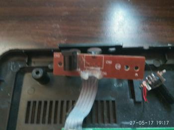

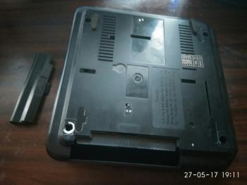

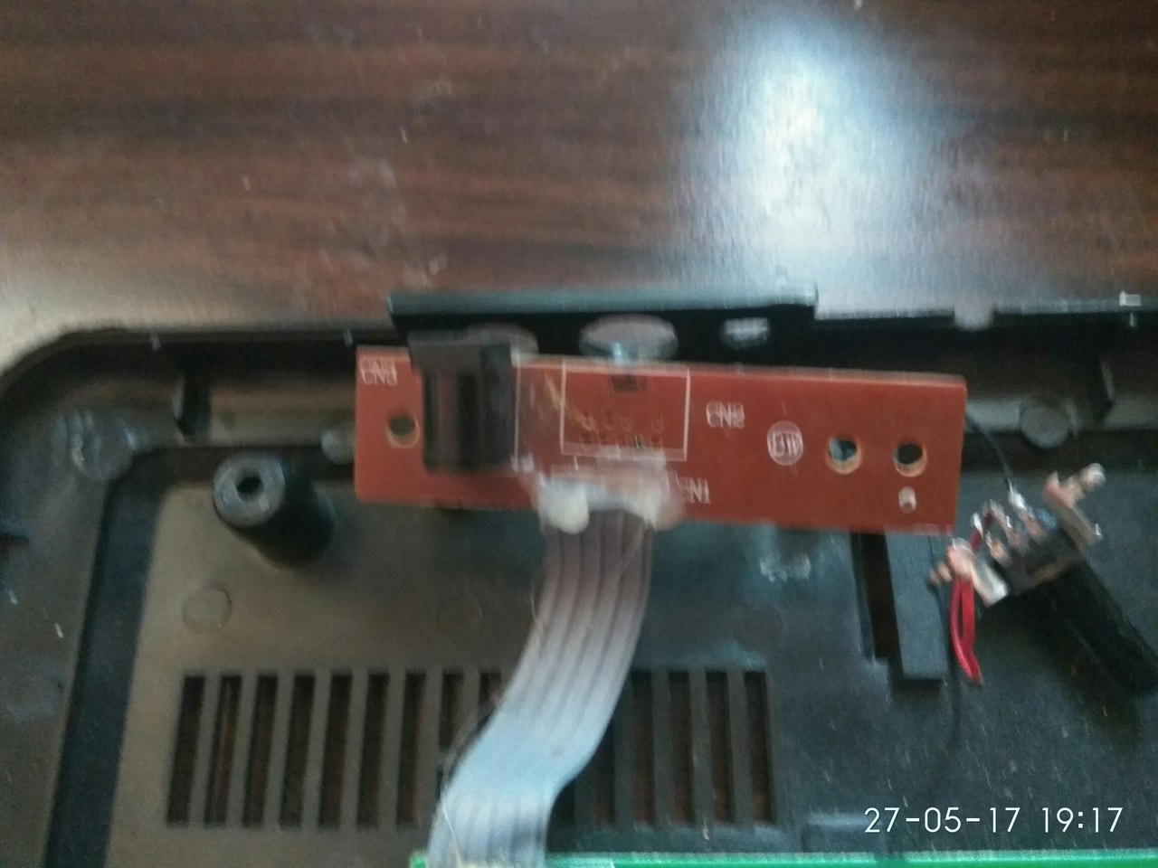

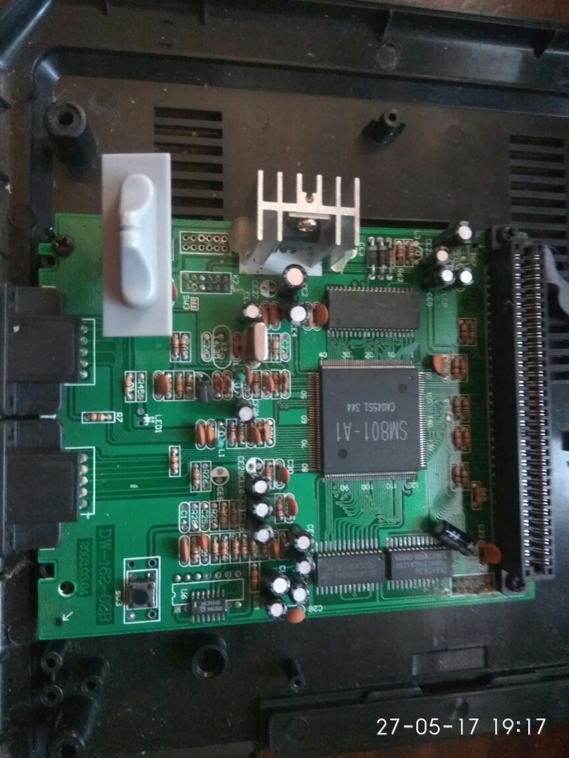

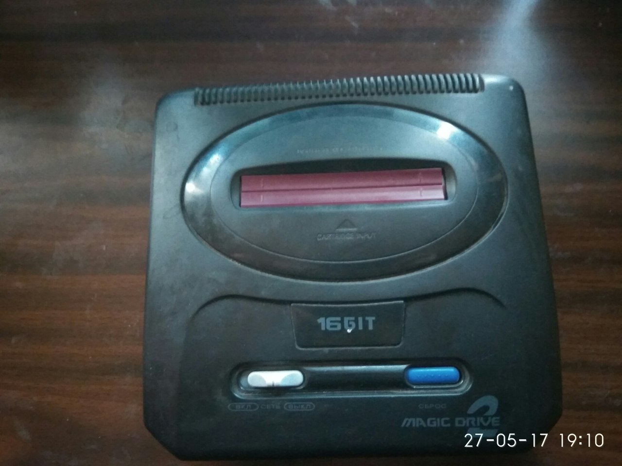

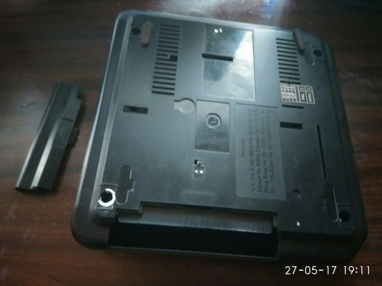

Ребята помогите чем можете вот фотографии моего клона. Так будет по информативные.
Добавлено спустя 14 секунд:
QUOTE (morbidman @ Суббота, 27 мая 2017, 22:39)
Добавлено спустя 41 секунду:
Добавлено спустя 1 минуту:
Добавлено спустя 5 минут:
Вот на этой плате отсутствовать разъем. В поход по радиомагазинах нечего не дал. Вся надежда на вас.

mini DIN 9
https://ru.aliexpress.com/item/Metallic-Hou...ab-27fe1025ad67

Сам с таким ковырялся, все что тебе понадобится сделать, так это выпаять этот 5-din разъем и впаять 8-din, который продается во многих радио магазинах или на алиэкстпресс. Все это прокатит, только с учетом того, что на плате будут подходящие отверстия под этот разъем, чаще всего он есть.
Выложи фото платы, будет понятно сразу.

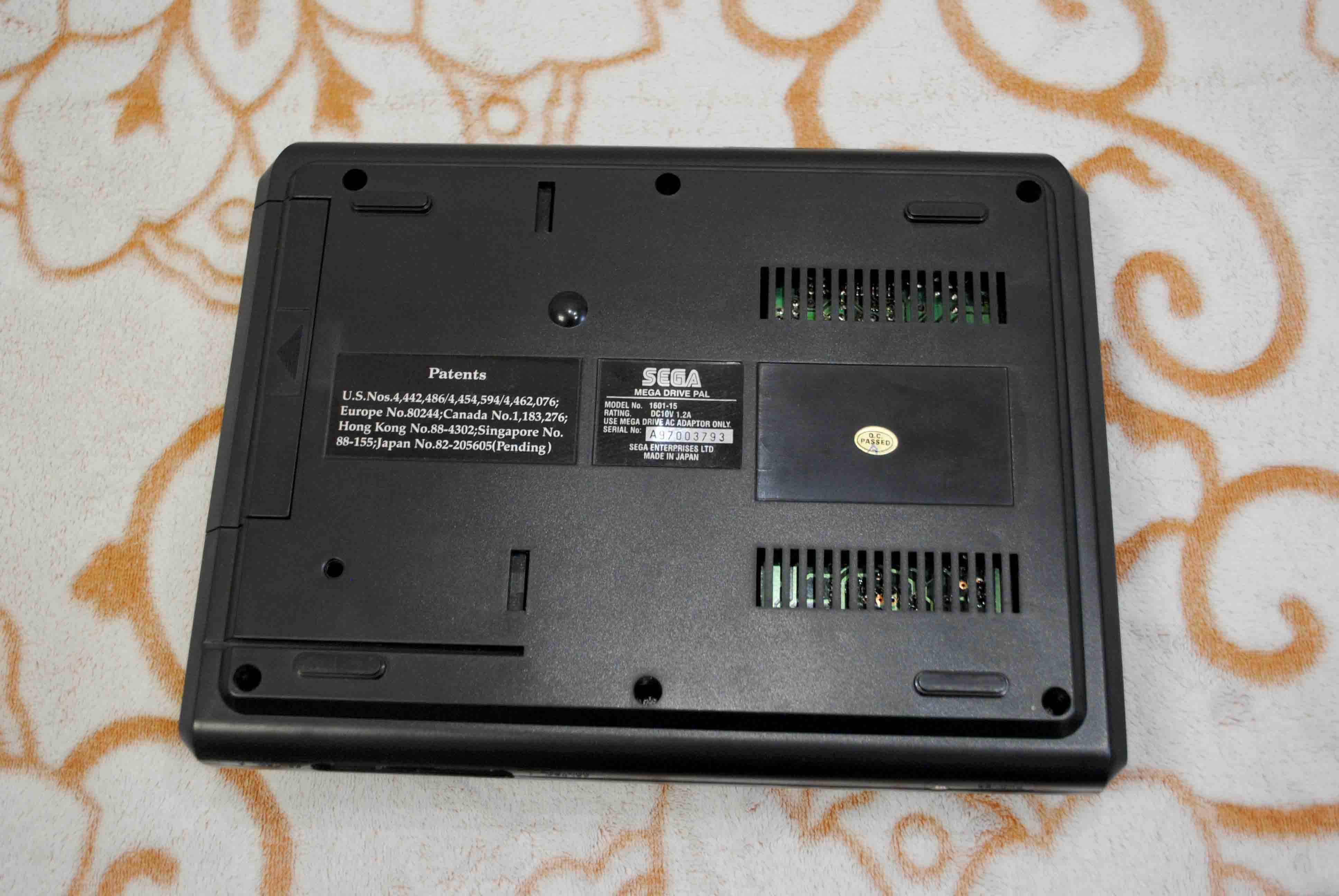

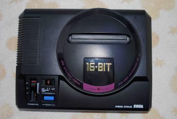

Друзья подскажите плиз это клон или одна из разновидностей азиатского pal оригинала. Вскрывать приставку не хочется т.к. стоит пломба на одном из болтов, от продавца из девяностых. Фотки кликабельны

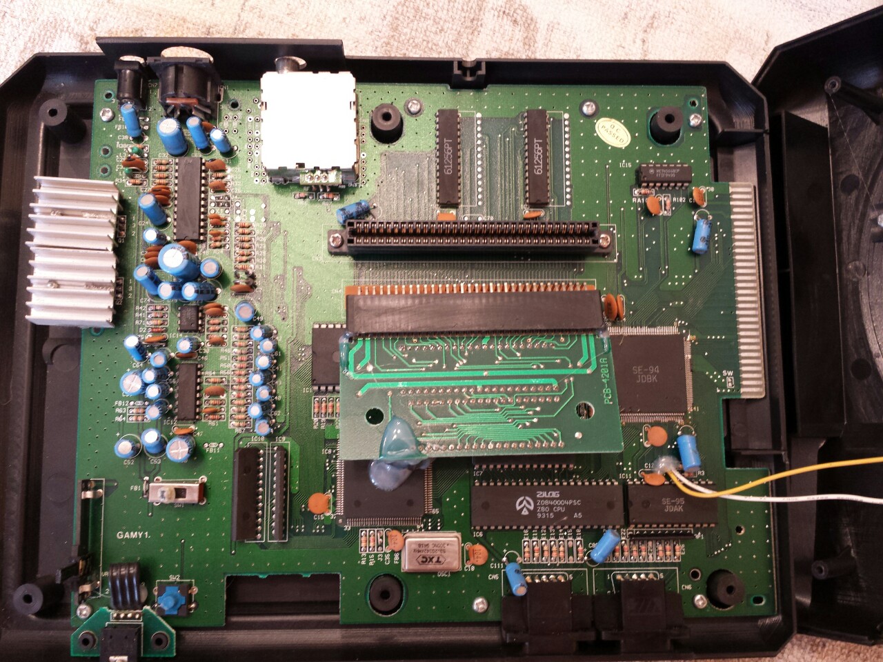

Это как раз встроенные игры smile.gif Микросхема справа-сверху (4066) - это переключатель между встроенным кариком и внешним : когда вставляешь внешний, то внутренний кар отключается через неё. Если у тя они не запускаются, то значит что-то закисло/поломалось smile.gif

QUOTE (aix @ Пятница, 20 октября 2017, 14:06)
Знатоки, подскажите по клону, что это за хреновина на плате? Мегакей может? Тогда как им пользоваться? На самой приставке нет никаких переключателей. Встроенных игр нет.
Приставка запускает игры в pal 50. На игры ntsc региона ругается и не запускает.
Более подробные фото по ссылке на мэйлру-облаке https://cloud.mail.ru/public/B8fv/YDm9qiWus
О, как раз такую хочу починить, да она убита в говно.
Взял бы целее....
Короче, это встроенные игры. Только у тебя скорее всего подгорела та микросхема, что их выбирает. Она около слота под сега сд. Ну или картридж кончился.
