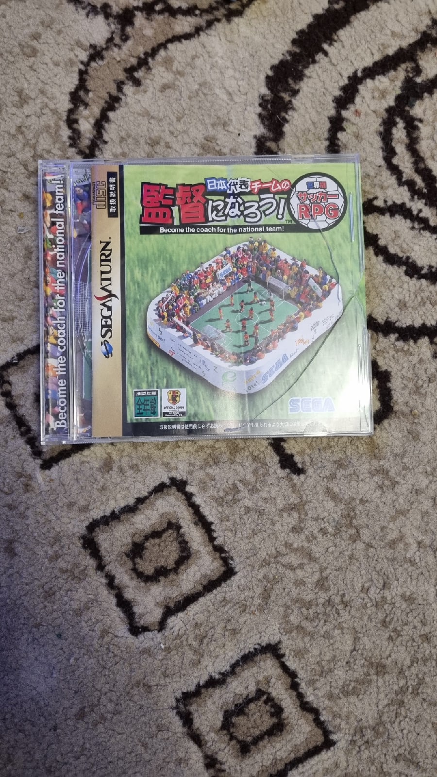

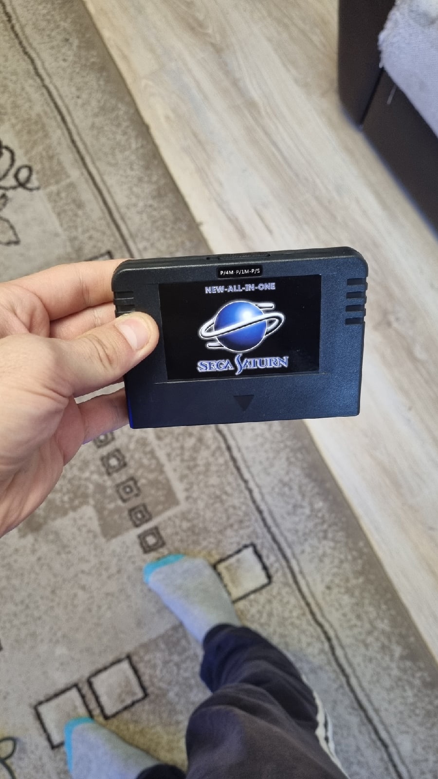

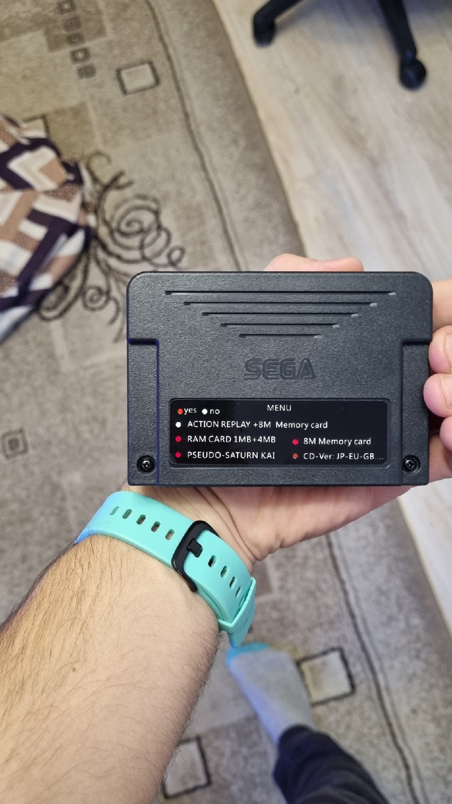

Подскажите может кто знает , в чём может быть проблема, имеется Sega saturn ntsc j , купил на алике action replay картирдж с pseudo-saturn kai , вставил картирдж , записал диск, а он его не видит(крутит диск 1 секунду и останавливается) ? У sega saturn перепаян блок питания на 220в, не знаю имеет ли это значение

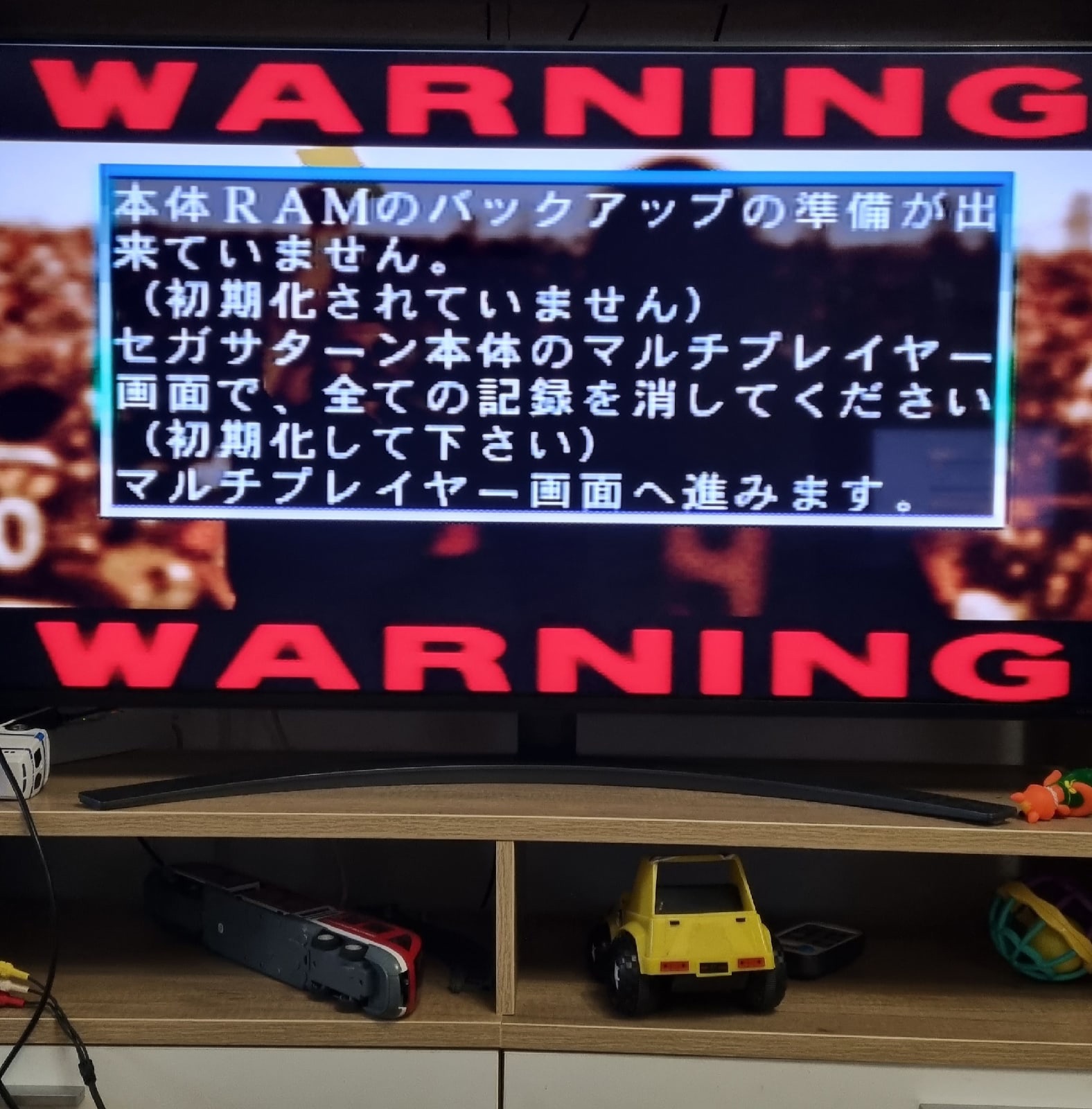

При покупки Sega saturn мне дали вот такой лицензионный диск, якобы для проверки работоспособности привода, но игра не запускается, точнее начинается заставка и вылетает вот такое окно

картидж

Сам картридж загружается? Менюшка псевдо кай появляется?

Да, меню загружается , псевдо кай появляется, с дисками я разобрался, не правильно записывал, но теперь другая проблема , не запускается Shining force 3 , пишет что не хватает внутренней памяти sega saturn , я батарейку вставлял, не помогает , картидж с псевдо кай тоже не помогает, в чём может быть проблема? слот для батарейки может накрыться ?
Добавлено спустя 47 минут:
Поменял батарейку , приставка время запоминает, а вот сейвы не хочет создавать на память консоли
Сообщение отредактировал beru770 - Вторник, 05 октября 2021, 19:33

Может, память полная? Посмотри в биосе самой консоли. Там как-то через жопу до них добираться, я с первого раза и не понял, как из-за иероглифов.
Если же память пуста или не определяется - у меня для тебя плохие новости...

я язык меню перевёл на английском, зашёл в раздел память и там пусто, то есть что-то внутри погорело? Главное время запоминает, игры типа gex работают и сохраняются на картидж , а вот shining force видимо необходима внутренняя память

Ну попробуй запустить какую-нибудь игру английскую, вынуть картридж и попробовать сохраниться на внутреннюю память (после загрузки игра будет и без картриджа работать). Может, ошибку на инглише напишет.
