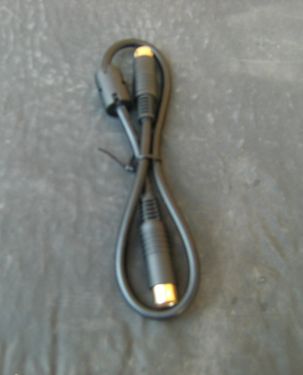

Ситуация такая:
Есть исправная Genesis 2. Подключаю 32Х, вставляю картридж 32x, включаю - на экране ничего, но цвет его немного меняется, то есть какой-то сигнал есть. Если вставить картридж от Genesis, то идет только звук.
Вопрос: может ли быть виноват AV кабель от new game? Ведь в его штекере гораздо меньше контактов, чем в родном кабеле - http://www.viewchain.com/images/l/201111/13218660180.jpg

Не исключено.
У меня была такая ситуация - самопальный кабель для соединения (со всеми контактами выведенными, его дядя Андрей делал) консолей в связке с левым мегадрайвовским кабелем, где только 3 контакта = но саунд.

QUOTE (Axel089 @ Четверг, 29 ноября 2012, 11:48)
Это от того, что у того китаиского кабеля (у него только один колокольчик на звук, правильно?), штырек в разъеме сеги стоит на "mono audio", а не на стерео выводах.
Получается, что либо сама 32х не пропускает звук по этому пину (плохои контак, например, или он там вообще не распаян), либо в кабеле соединяющем 32х и консоль, нет провода для моно звука.
Таки дела. Китаискии кабель не виноват, там все правильно сделано)

Странно вообще, у меня что с левым, что с оригинальным кабелем все гуд. Может и сама 32х глючит. Была у меня такая, что карики через раз идут, да еще и виснут. А вот от генезис исправно шли.

QUOTE (Pixel_Devil @ Четверг, 29 ноября 2012, 13:37)
Ситуация такая:
а ты подключил перемычку между 32x и genesis ?

QUOTE (shitter @ Четверг, 29 ноября 2012, 17:18)
Да, конечно.

такое ощущение что нет нормального контакта просто

Да даже без нее должно быть какое-то изображение. Если не ошибаюсь, то с воткнутым в мегадраив видеокабелем будет вполне себе игра, только без 32х спраитов и эффектов.

Получается 3 соединения и где искать подвох непонятно совершенно)

1 Втыкаешь видеокабель в консоль, втыкаешь обычныи мегадраивовскии карик через 32х. Работает - гнездо мегадраива, видеокабель, и контакт между 32х и мегадраивом в порядке.
2 Таже конструкция только вместо мегадраивовского карика, карик от 32х. Работает - значит 32х живая.
Непроверенным останется только соединительныи кабель между мегадраивом и 32х, и два гнезда в 32х.
Без 32х, мегадраив вполне себе работает через этот кабель, да?
