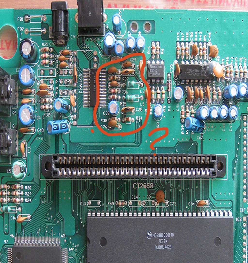

filipokdjo
post Воскресенье, 24 ноября 2013, 15:15
Отправлено #280
Сообщений: 4
Регистрация: 24 нояб. 2013
Пользователь №: 49 015
привет..увидел твою плату сеги у меня такая же, но вней отсутствуют некоторые радиодетали...мог бы ты подсказать какие цыферки на кондёрах обведены красным во вложенном файле...(фото с впаянными- из нета для примера))
c74,c27,c38,r38,c76,c29,c33,r37,r36,r35,c28,r34,l3,l5,c8
