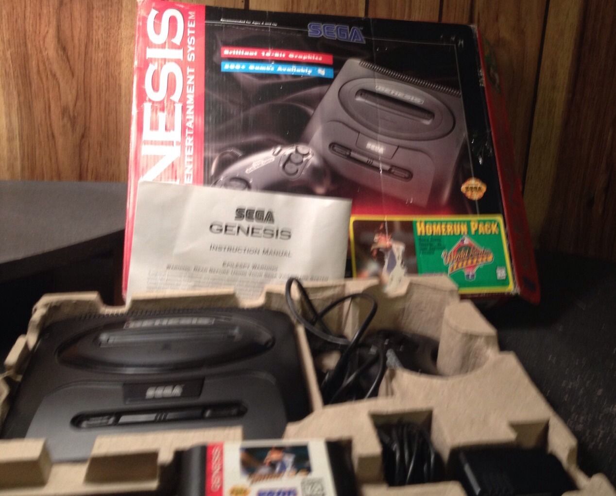

Всем доброго времени суток, для запуска вот такой модели
user posted image подойдет любой новодельный адаптер или нужно искать оригинальный?

QUOTE (beer325 @ Понедельник, 13 октября 2014, 00:56)
для запуска  вот такой модели подойдет любой новодельный адаптер или нужно искать оригинальный?
К этому клону должен подойти любой на 9В 1А, вроде бы с минусом в центре.
beer325
post Понедельник, 13 октября 2014, 14:53
Отправлено #363
Сообщений: 99
Регистрация: 10 сент. 2013
Пользователь №: 48 490
QUOTE (mishgan1981 @ Понедельник, 13 октября 2014, 10:54)
Откуда уверенность что это именно клон? Я не оспариваю в принципе, ибо не особо разбираюсь в них, но сверху это genesis, 3 диода на корпусе на месте, кнопка вкл/выкл мягко утапливается в корпус при нажатии, а не переключать. Разве это копия?

Ну если сверху Генезис, а снизу Мегадрайв, то это 101% оригинал ).
Наклейка не оригинальная, тут можно даже не спорить.

QUOTE (p_star @ Понедельник, 13 октября 2014, 16:00)
Ой блин.. Я как-то даже и не придал значения))

не ну так может кто-то взял и воткнул генезис в нижнюю крышку корпуса от пиратского МД, мало ли извращенцев.

Скорее европейка. Кнопка ресет красного цвета?

Вчера вот корпус вскрыл. Фото сделать толковое не могу, камера днище.. На плате стоят всякие процессоры, на них в основном made in japan написано. На каком-то NEC, есть такие надписи как TA-06S, например... На самой плате белым шрифтом написано T2S-2.1 .

На микрухах может быть даже написано SEGA, а консоль быть поддельной.
Miralok
post Среда, 15 октября 2014, 04:07
Отправлено #370
Сообщений: 2 294
Регистрация: 02 мая. 2010
Пользователь №: 36 758
Кнопка ресет должна нажиматься мягко, без щелчка
Под крышечкой разъема расширения контакты черные, а не серебристые.
На плате белым крупно написано SEGA
На днище латунная гайка
Если что-то не соответствует, это клон.

QUOTE (beer325 @ Вторник, 14 октября 2014, 17:29)
Да по этим надписям на чипах сто пудово клон. Ну сделай любое фото платы посмотрим. Хотя и так понятно что клон.
