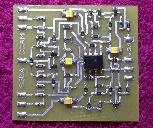

Сделал себе такой мод.
http://www.retrotimegames.com/ccam.html
Работает! не сказать что звук стал прям так сильно лучше, но вот высокочастотные шумы в музыке пропали smile.gif

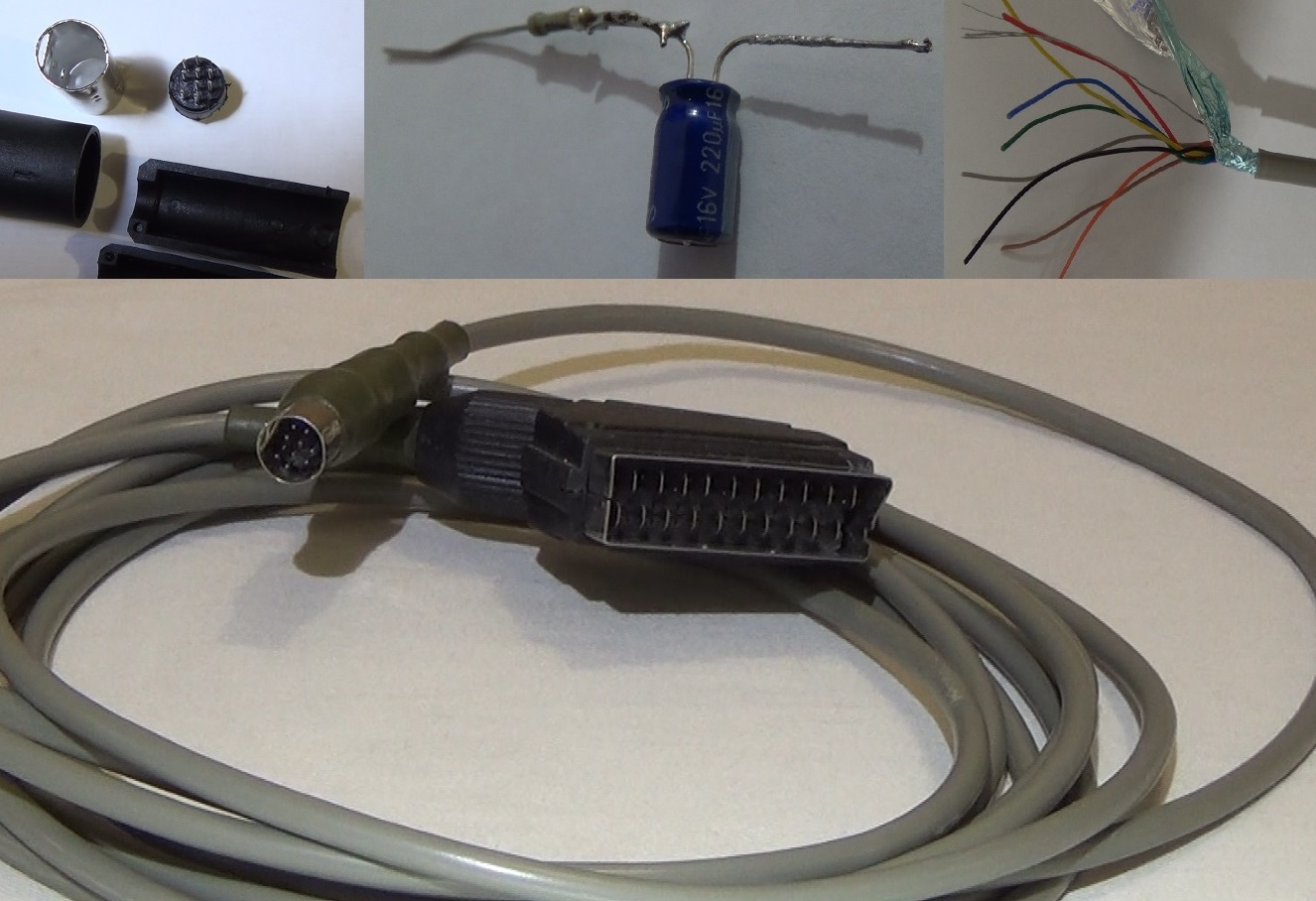

думаю, что дело именно в проводе!
на сколько я знаю, SCART - это "универсальный" разъём.
в него можно впихать и RGB, и S-VIDEO, и Композитный вход есть (жёлтый RCA)
долго правда искал mini din 9-pin .. думал паять напрямую, но всё же нашёл. только у него (из-за того что он разборный) кожух был слишком толстый и в сегу залезать не хотел.. пришлось вместо него трубку термоусадочную надеть..
провод купил экранированный 5 метров (чтоб точно хватило!)
имею 3 версии MD2 (usa, asia, eur) на всех кабель работает!
регион мод сделан только на европейке md2 (с красными кнопками ресет и pwr) через обычный провод RCA (на 60Гц) изображение ч/б, через скарт - цветное!
http://members.optushome.com.au/eviltim/gamescart/mega2.png
в общем, внизу фото того, что получилось у меня..
для себя лишний раз убедился, хочешь сделать хорошо - сделай сам!
Сообщение отредактировал Zakobler - Вторник, 22 декабря 2015, 01:14

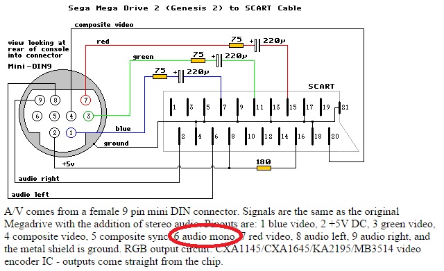

QUOTE (Langrisser @ Воскресенье, 13 декабря 2015, 07:44)
Вот в чём проблема была. Торговец на ебей утверждает, что там где 2-8,16 связь это нтсц версия, а в кабеле для пал должно быть 6-8,16(как я подрисовал). По моему это всё бред.
Шестой контакт это аудио(моно), какие там 5 вольт?
торговец на е6ей вапсче заврался!
схему и описание взял тут:
http://members.optushome.com.au/eviltim/ga...t/gamescart.htm
