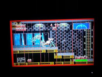

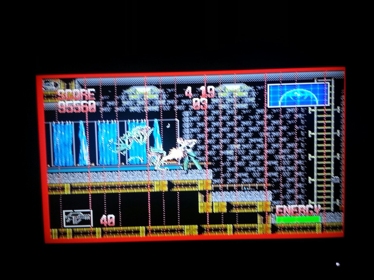

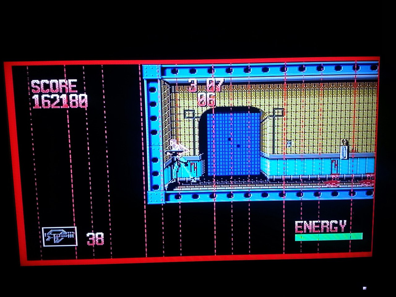

И еще такой вопрос, при игре Alien 3 какие-то глюки, сначала просто появляются невидимые барьеры, которые не пройти и из-за этого невозможно продолжать игру, а затем игра просто зависает и появляются красные полосы. При этом музыка продолжает играть как ни в чем не бывало, но все прочие звуки отсутствуют. Пробовал протирать платку картриджа спиртом и продувать разъем приставки, не помогло.
Подскажите пожалуйста, в чем может быть проблема?
Это тебе не дунди.
Если все остальное хорошо работает и игры эти большего объема, то ром битый и его только в шлак.
Если нет, то оперативная память или шина процессора 68k. Ищи обрыв, ну или что-то придется поменять.

Поиграл пол часа в Shadow Dancer, все ок. Включил Чужого, через 5 минут появились эти красные полосы. Спасибо, значит дело в картридже.
