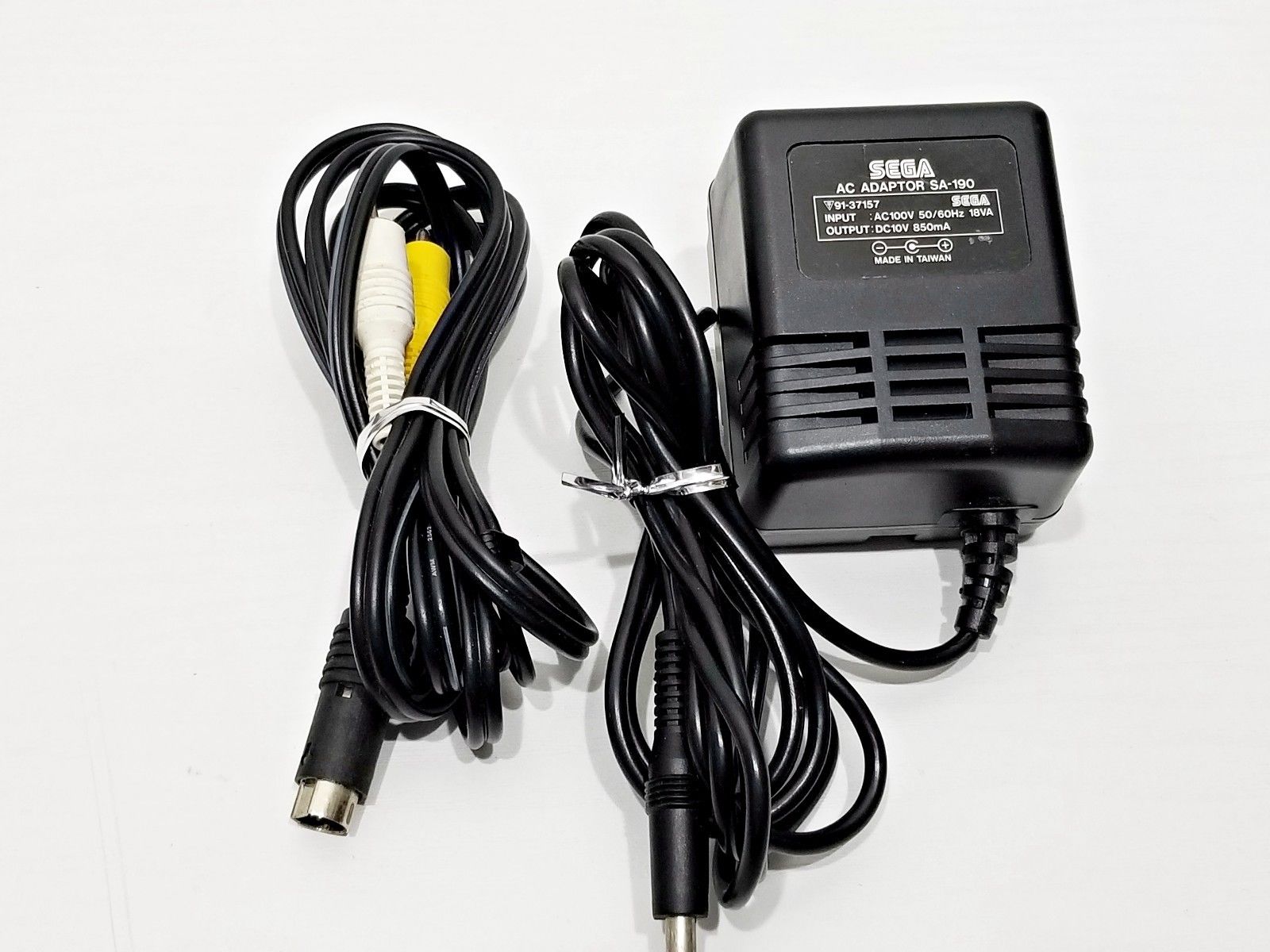

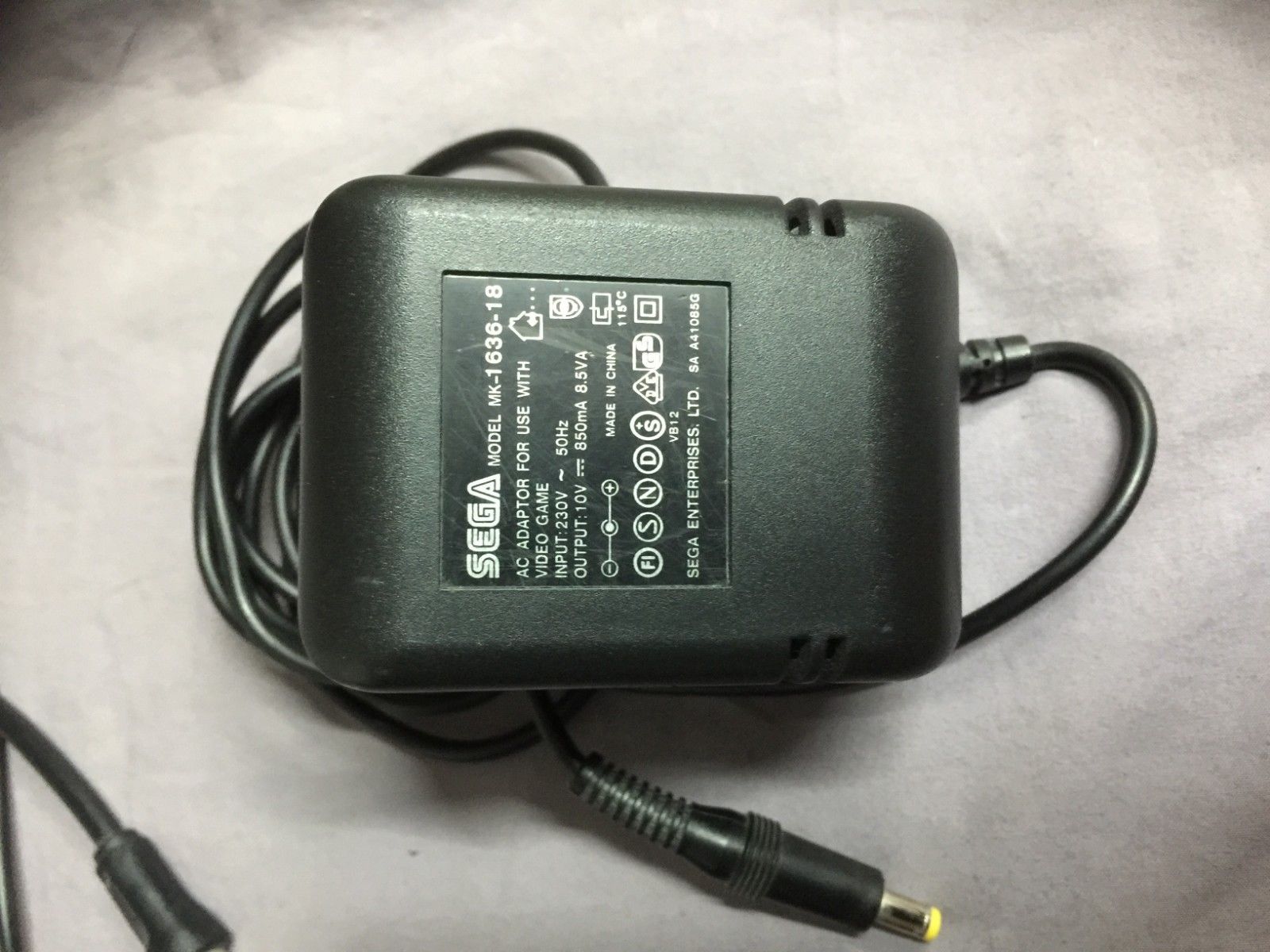

Вик_СПб   это может быть даже просто БП который не от этой С...   Понедельник, 24 ноября 2008, 22:36
Red777   Блок питания от этой, с ним она пахала всю свою ж...   Понедельник, 24 ноября 2008, 23:05
Вик_СПб   значить здох.. или кренка накрылася.. гул по звуку...   Понедельник, 24 ноября 2008, 23:10
Red777   Что посоветуеш?Не охота на запчасти продавать - д...   Понедельник, 24 ноября 2008, 23:20
Ashen   1) Если БП родной и раньше с ним всё работало нор...   Понедельник, 24 ноября 2008, 23:41
Red777   Спасибо за совет! На днях надеюсь БП купить х...   Понедельник, 24 ноября 2008, 23:47
svk   На днях надеюсь БП купить хотябы левый, тогда мож...   Вторник, 25 ноября 2008, 00:02
MaD   Тоже считаю, что БП, уже встречал такую проблему. ...   Понедельник, 24 ноября 2008, 23:31
Вик_СПб   бп другой для начала, не поможет - внутрь лезь, ме...   Понедельник, 24 ноября 2008, 23:32
Red777   Спасибо мужики, надеюсь вы правы, буду искать новы...   Понедельник, 24 ноября 2008, 23:38
Red777   Сегодня надыбал рабочий БП и кабель AV - все работ...   Понедельник, 01 декабря 2008, 22:43
