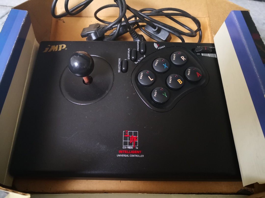

Незнал куда написать, решил сюда, никто не подскажет где можно найти провода для этой штуковины? (фото взято из инета)
Тут получается нужен провод у которого один конец это как у джойстика на фамиком, а второй как у сеговского, я что то нигде не нашел
Сообщение отредактировал deadmankoi - Понедельник, 17 февраля 2020, 13:34
