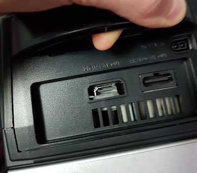

post Пятница, 05 августа 2016, 00:36
Сообщений: 647
Регистрация: 09 мар. 2003
Пользователь №: 1 374
удалось упаковать палату внутрь корпуса, получилось супер!
если на 3d принтере пластиковую заглушку отпечатать можно вообще идеальное гнездо сделать
Сообщение отредактировал skill - Пятница, 05 августа 2016, 00:37
vollig
post Пятница, 05 августа 2016, 23:22
Сообщений: 405
Регистрация: 22 июня 2014
Из: Far Far Away
Пользователь №: 50 415
QUOTE (skill @ Четверг, 04 августа 2016, 22:36)
Жесть какая, а нельзя было рядом HDMI-выход сделать?
Angel82
post Суббота, 06 августа 2016, 00:35
PLAYER ONE READY!
Сообщений: 2 411
Регистрация: 05 апр. 2006
Из: Петропавловск-Камчатский
Пользователь №: 15 778
Мне тоже глаза порезало.Его вывернуть без фиксации в слоте как за здрасьте.
skill
post Суббота, 06 августа 2016, 13:21
Сообщений: 647
Внутри все жестко зафиксировано, выломать получится только с куском матплаты. HDMI припаян к плате, плата в двух местах прикручена к корпусу куба.
Miralok
post Пятница, 19 августа 2016, 06:56
Сообщений: 2 294
Регистрация: 02 мая. 2010
Пользователь №: 36 758
QUOTE (skill @ Пятница, 05 августа 2016, 00:36)
Ну а просто выпилить из куска пластика?
