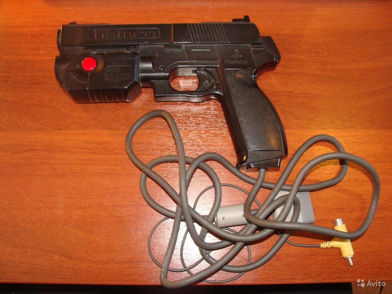

Есть пистолет для ps/ps2 типа того, что на фото. Подключил как 1 джой, желтый тюльпан от пистолета вставил в видеоразъем телика, в который также вставил видеокабель от консоли, консоль его видит и телик тоже. Но выстрелы приходятся на правый конец экрана. Калибровка в игре ничего не дает. Телик ЭЛТ Самсунг 29" 100Гц. В чем может быть проблема? Кто-то подключал пистолет к 100 гц телику?

Если в описании пистолета не указано, что он совместим со 100 Гц, то ничего и не заработает.

Пистолет вообще для PS1, но, как известно, он подоходит для PS2.
Кроме того, проверил с игрой Time Crisis для ps. Все то же самое - выстрелы приходятся в основном в правую нижнюю часть экрана, иногда по центру.

QUOTE (Axel089 @ Среда, 20 июля 2016, 14:29)
Описания к пистолету у меня нет, но поскольку это пистолет известный, фирмы NAMCO, может есть мануал, где это указано?
Или может есть на форуме обладатели этого девайса? Если у кого-то есть такой, то какой у вас телик: 50 или 100?

Ищи в настройках телевизора переключение между 60/100 Гц (может назваться совсем не так, например, progressive). С частотой 100 Гц такой пистолет не работает нормально в принципе, увы, у самого такой же есть.

Есть телики, только у родителей стоят, и вроде как переключение у них есть, хотя я не пробовал, так как сейчас играю на 60 Гц видеомониторе или таком же ТВ. Но с частотой 100 Гц я раньше (до того, как узнал здесь же про переключение) пробовал играть на них с этим пистолетом и тоже нормально ничего не работало.

QUOTE (Kito1984 @ Четверг, 21 июля 2016, 12:03)
Нашел на ибееобъяву, там другой девайс, но смысл тот же
все четко написано
Странно, почему большинство не указывает эту важную инфу, когда продает. 10 объяв на ибее просмотрел и только в 1 это УКАЗАНО. Зачем далеко ходить, есть у меня еще 1 пистолет в коробке с мануалом для ps2 от topway и там тоже ни слова о совместимости! mad.gif

Пистолет у тебя отличный, только ревизия первая. Вот
P.S. Твой пистолет не поддерживает сотню.
