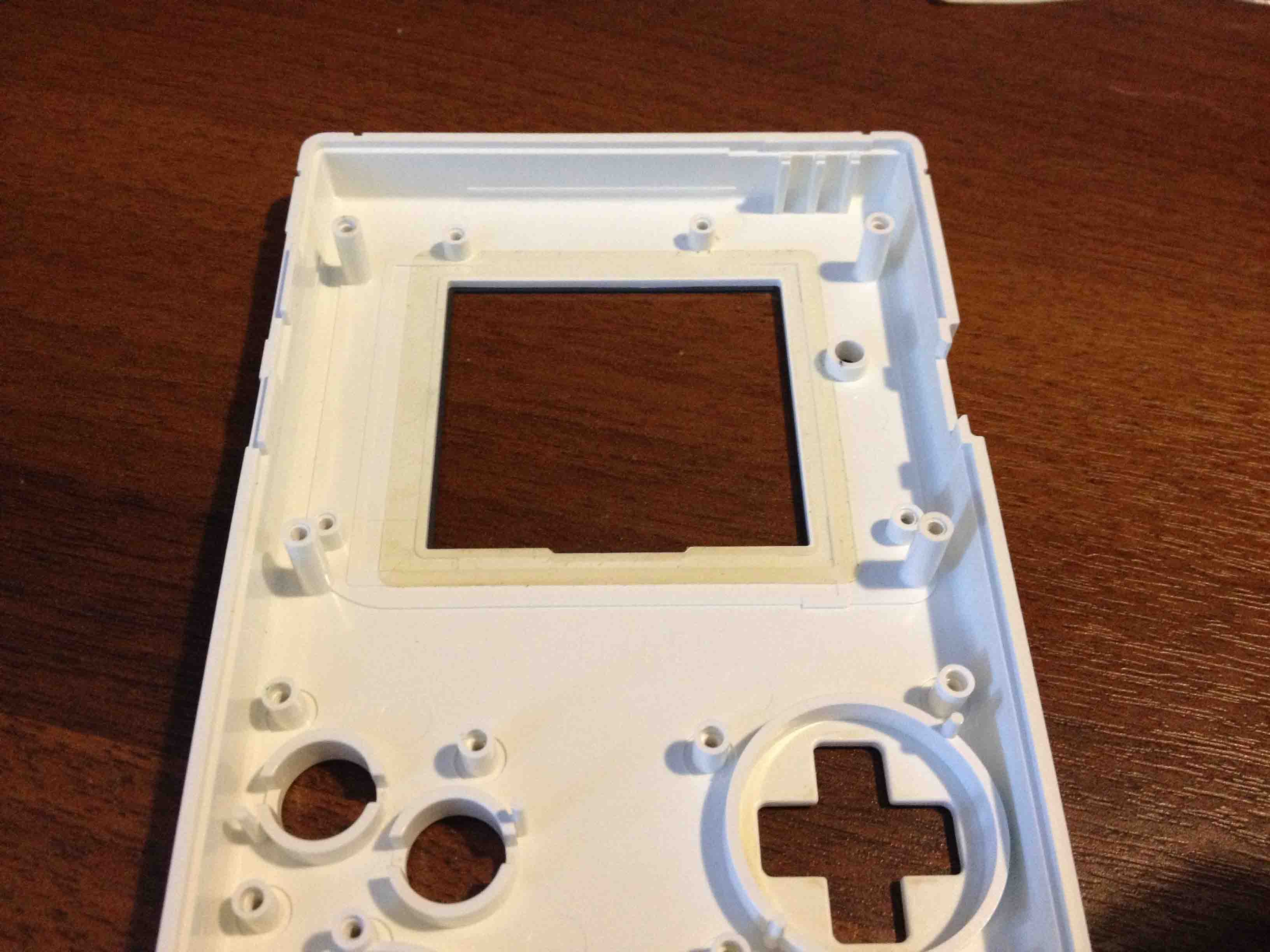

Разобрал старенький game boy, дабы убрать всю пыль и грязь, помыть пластиковые детали.
Вообщем, начал протирать пластиковый дисплей изнутри салфеткой (та, которая поставляется в комплекте при наклейки защитного стекла на смартфон)..
Протирал очень бережно, сильно не давил, в итоге, образовались царапины. Что там за покрытие такое, что при малейшем трении появляются царапинки.
Собственно вопрос, чем убрать эти царапины?
Пробовал аммиаком, спиртом, эффекта ноль.

Стекло, хорошая тряпка обмазаная пастои гои без фанатизма, геимбои. Тереть без особого нажима.
я попробовал пасту зубную. выдавил немного на стекло, плюс чуть чуть воды. легонько пальцем трешь. результат очень хороший!! крупные царапины ушли. осталось немного мелкихsmile.gif

Еще как вариант: оооочень тонкий слой бесцветного лака сверху. Но стекло станет чуть мутнее т.к. лак не совсем прозрачный. Или чуть погреть феном. Опять же - на свой страх и риск.

Там не стекло, а пластик. От лака, растворителя, ацетона может потрескаться или стать мутным. Сначала нужно аккуратно проверить с краю, где не будет видно, если что.

nekoinu, ацетоном не рискнуsmile.gif пастой зубной думаю доведу до идеала визуального. реально хорошо помогает.

А мне хорошо в своё время помогла эта паста, у меня тогда nokia 6600 была, отлично царапины ушли с пластика. Они разные бывают, есть для пластика, есть для стекла.

брал для пластиковых экранов,пробовал на GBC.Конечно царапин меньше осталось,но не все ушли.По мне паста гои гораздо лучше справляется да и стоит копейки

вроде есть паста для полировки пластика 3М, по результату лучше гои. И не зеленая
