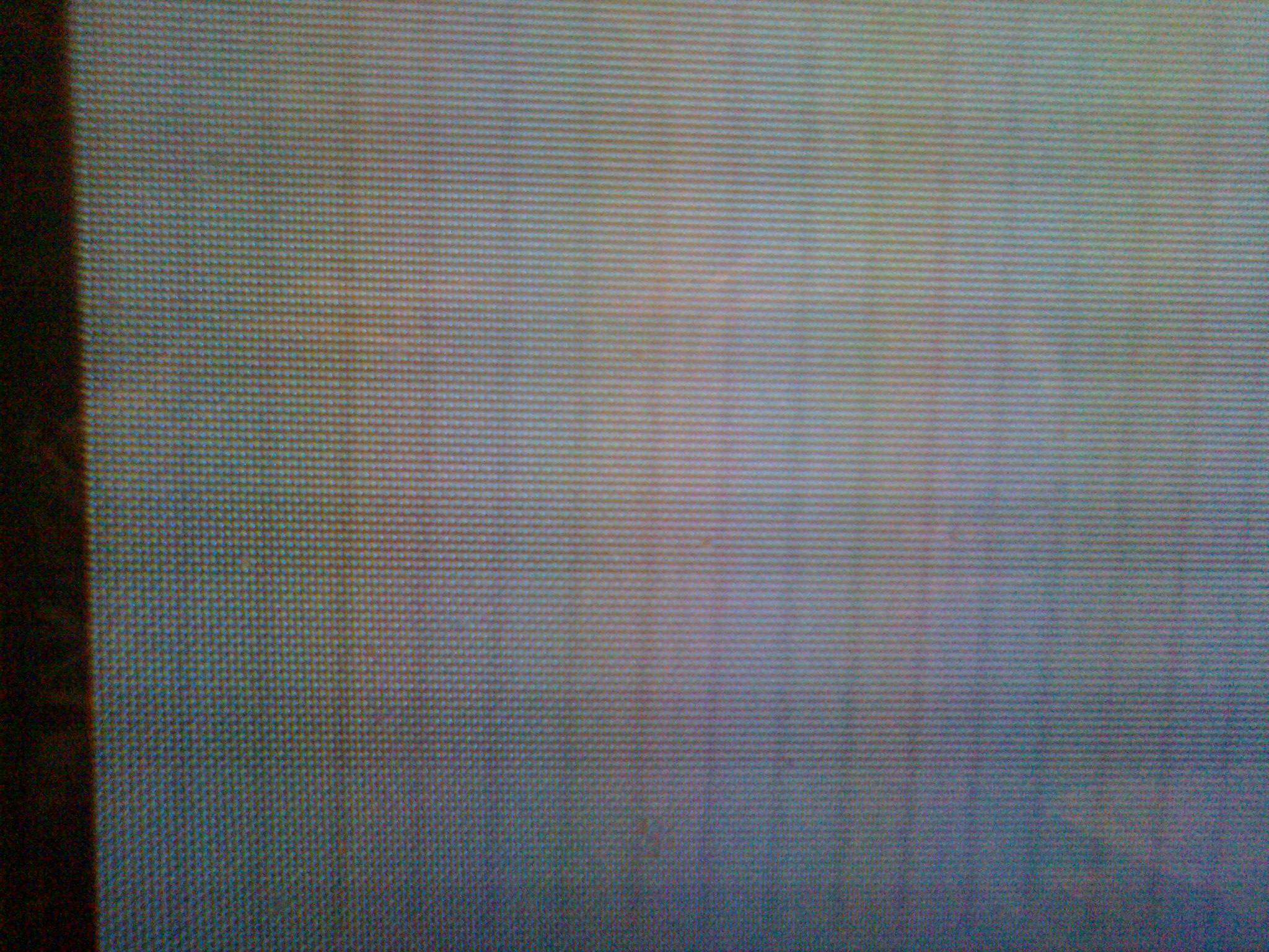

приставка Sega Genesis 2 модель, при включении и во время игры постоянные тонкие вертикальные полосы, очень напрягают. Весь форум перерыл, не нашел как устранить эту проблему, где то писали что нужно отпаять конденсатор C24 возле 6 ноги чипа КА2195D, но в таком случае изображение станет ч.б, что очень плохо . Играю через AV. Есть ли способ устранить эти полосы? Такие полосы часто бывают и на денди и сегах, но только у меня они вообще сильно выражены. Помогите, если не сложно.

Q1oH1K   Фото в студию, полосы разные бывают...   Воскресенье, 09 октября 2016, 21:02
opel46rus   вот фото полос.   Понедельник, 10 октября 2016, 01:06
Q1oH1K   Больше по питанию похоже, а на смену картинки, пол...   Понедельник, 10 октября 2016, 22:36
opel46rus   Полоски постоянные эти,не реагируюи и не шевелят...   Вторник, 11 октября 2016, 02:32
Q1oH1K   Тогда друг, добро пожаловать в клуб, есть у меня о...   Вторник, 11 октября 2016, 17:41
opel46rus   Спасибо за приглашение, только вот как бы эту байд...   Вторник, 11 октября 2016, 23:05
Q1oH1K   Если версия платы VA3, то скорее всего ни как, это...   Среда, 12 октября 2016, 08:45
