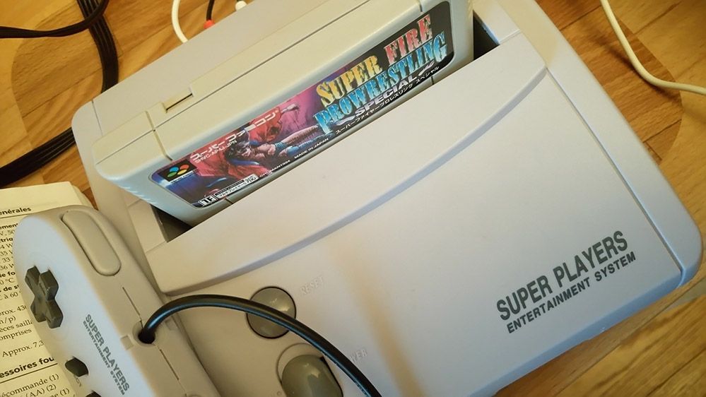

В корпус цветов и формы SFC Jr вложена плата от неустановленной трёхслойной консоли, вероятно одной из маркетимых под названием Super Retro Trio или её аналога от HAMY, к которой помимо ожиданных "тюльпанов" пристрочены переключатель регионов на дне и выход S-Video на заду. В комплектацию входят два геймпада расцветки под Super Famicom, блок питания (почему-то Creative) и единый четверной провод под все выходы. Стоит отметить что каждый предмет конечно упакован в коробке в индивидуальный пакетик, но они довольно свободно уложены в коробку из простого картона без каких-либо рёбер жёсткости, поэтому спасибо щедрому китайскому продавцу на AliExpress что обложил коробку упаковочными материалами и умял её в ещё одну прежде чем доверять мою покупку Почте Китая и Почте России.
В рабочем процессе консоль ведёт себя ровно так, как мы от неё ожидаем. Воткнули картридж, включили "вкл", играем!

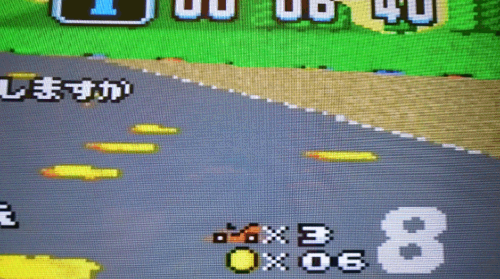

Цветопередача не вызывает проблем ни в одном из сочетаний режимов - PAL vs NTSC, RCA vs S-Video, но тем не менее разница по качеству изображения присутствует во всех из них.
При прочих равных условиях, особенно на ЖК-телевизоре с принудительно выключенным растяжением экрана, можно увидеть что приставка реально переключает видеорежим при переключении региона - изображение в PAL-режиме более вытянуто по вертикали, демонстрируя нам дополнительные строки высоты, что даёт повышение качества изображения (в обмен на, естественно, частоту развёртки) при растяжении на полный экран.
При этом нужно отметить, что переключение между S-Video и "тюльпанами" в каждом из режимов даёт свои собственные последствия. В обоих случаях RCA делает картинку чуть более "замыленной", а в S-Video более чёткими становятся края пикселей и неразмазанными цвета, но в PAL также к мылу добавляется и ощутимый радужный муар, который в NTSC не так сильно заметен (кстати в нерастянутом режиме и картинка в NTSC в принципе чётче).

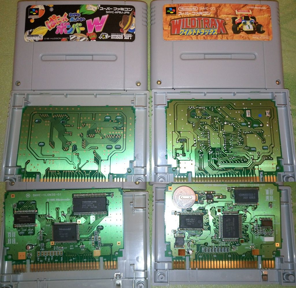

По совместимости ремарка одна - паз под расширенные картриджи в слоте для картриджей есть, из располагаемых игр чипованных две - Super Mario Kart работает на DSP, а Wild Trax (она же Stunt Race FX) работает на SuperFX1, по совету коллег с еБея выписана пара игр на SA-1, по их получению впечатления от их запуска будут добавлены Про чипы SA1 см. в конце поста. Нечиповая F-Zero и использующая для заставок Mode-7 режим Super Robot Taisen EX также работают без тормозов, глюков и истерики.
Wild Trax подтормаживает, как в принципе и должен себя вести вне эмулятора, но в целом работает полноценно, без каких-либо графических артефактов или проблем, чем обильно впечатлил скептически относившегося к идее 3D на картриджной консоли моего отца, подглядывавшего через плечо за вакханалией вокруг одолженного у него под эксперименты с разными режимами видео телевизора.

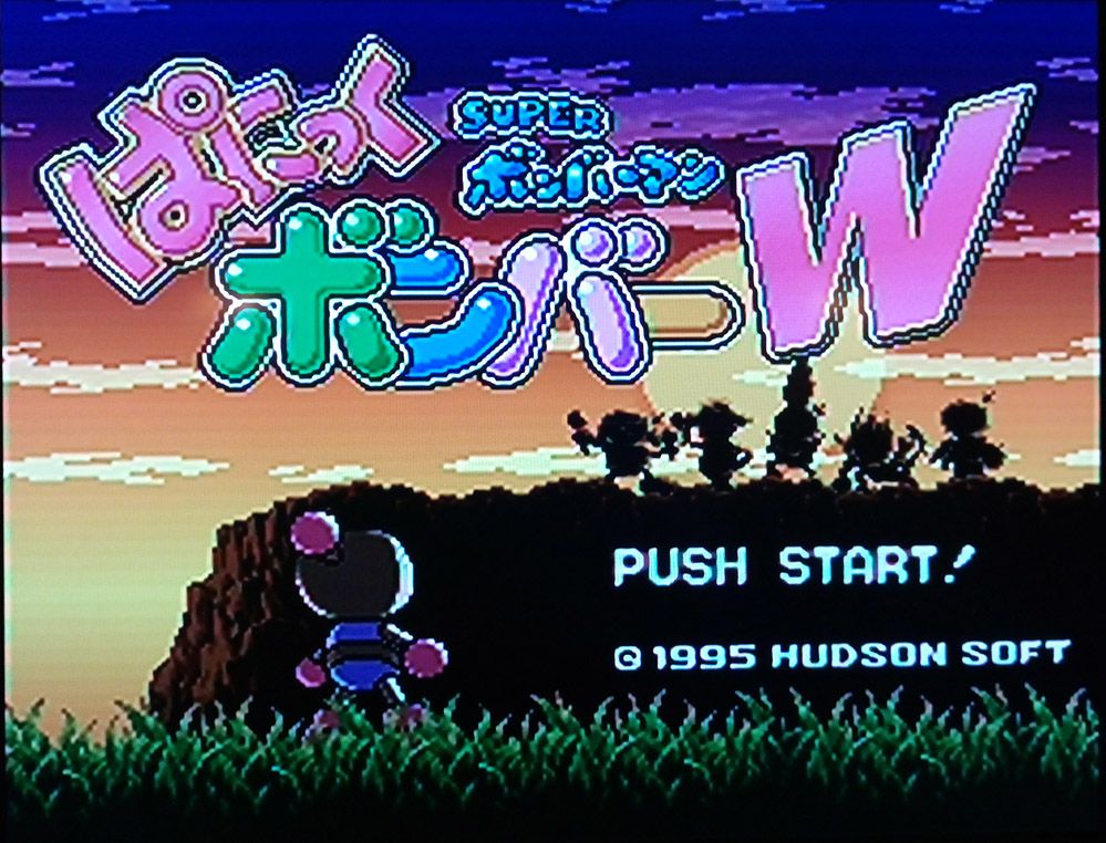

На тему поддержки чипов, было предложено проверить игры с чипом SA1 из-за нерепрезентативности распиновки SuperFX в Wild Trax. Первой пришедшей с еБея стала Bomberman Panic Bomber W:
Гарный Бомбермено-тематический Puyo-клон отлично завёлся и порадовал нормальным функционированием:
