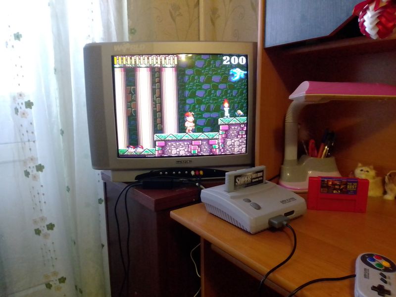

В рабочем процессе консоль ведёт себя ровно так, как мы от неё ожидаем. Воткнули картридж, включили "вкл", играем!
Звук стерео присутствует и каких-либо нареканий или сомнений не вызывает, а вот на качестве картинки остановимся поподробней.
Заранее извиняюсь за отсутствие устройств захвата видео, вам пока что придётся довольствоваться фотографиями на мобильный телефон.
Цветопередача не вызывает проблем ни в одном из сочетаний режимов - PAL vs NTSC, RCA vs S-Video, но тем не менее разница по качеству изображения присутствует во всех из них.
При прочих равных условиях, особенно на ЖК-телевизоре с принудительно выключенным растяжением экрана, можно увидеть что приставка реально переключает видеорежим при переключении региона - изображение в PAL-режиме более вытянуто по вертикали, демонстрируя нам дополнительные строки высоты, что даёт повышение качества изображения (в обмен на, естественно, частоту развёртки) при растяжении на полный экран.
При этом нужно отметить, что переключение между S-Video и "тюльпанами" в каждом из режимов даёт свои собственные последствия. В обоих случаях RCA делает картинку чуть более "замыленной", а в S-Video более чёткими становятся края пикселей и неразмазанными цвета, но в PAL также к мылу добавляется и ощутимый радужный муар, который в NTSC не так сильно заметен (кстати в нерастянутом режиме и картинка в NTSC в принципе чётче).
Второй признак переключателя регионов - игры по-честному реагируют на него, выдавая соответствующие предупреждения о несовместимости. Из имеющихся в моём распоряжении картриджей только два нормально заработали в обоих регионах - Super Mario Kart и Super Street Fighter II, остальные же ныли о несовместимостях. Если хочется посмотреть на полный кадр, вот здесь есть сравнение из Mario Kart в режиме PAL, показывающее муар во всей красе.

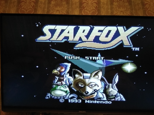

По совместимости ремарка одна - паз под расширенные картриджи в слоте для картриджей есть, из располагаемых игр чипованных две - Super Mario Kart работает на DSP, а Wild Trax (она же Stunt Race FX) работает на SuperFX1, по совету коллег с еБея выписана пара игр на SA-1, по их получению впечатления от их запуска будут добавлены Про чипы SA1 см. в конце поста. Нечиповая F-Zero и использующая для заставок Mode-7 режим Super Robot Taisen EX также работают без тормозов, глюков и истерики.
Wild Trax подтормаживает, как в принципе и должен себя вести вне эмулятора, но в целом работает полноценно, без каких-либо графических артефактов или проблем, чем обильно впечатлил скептически относившегося к идее 3D на картриджной консоли моего отца, подглядывавшего через плечо за вакханалией вокруг одолженного у него под эксперименты с разными режимами видео телевизора.

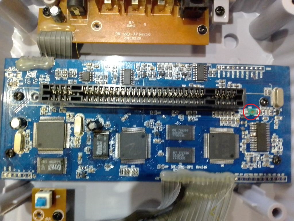

Итак, приступаем к разбору. Корпус держится на четырёх коротеньких шурупах, но хрупкости не ощущается. Нутро разделено на четыре платы - основная, с микросхемками, заменяющими нутро SNES и слотом для картриджей, с переключателем питания, с разъёмами для геймпадов и с разъёмами для вывода изображения и звука. Разводка контактов правильной SNES мне неизвестна, поэтому будет ли оно дружить с мультитапом я пойму только когда до меня доедет посылка из Японии с таковым.
Судя по маркировке на платах и их размеру, мы имеем дело с куском из мультиплатформенной консоли типа HAMY 3-in-1 или Super Retro Trio, то есть ревизия железа поновее, чем встречающаяся в предшествовавших им FC Twin и Retro Duo (как отмечено во многих обзорах, у них были проблемы с совместимостью с играми со спец чипами).
Отсутствие адекватной маркировки на самих чипах вызывает вопросы, если в зале есть эксперты, я буду признателен за любые комментарии. Из-за характера крепления, фотографии обратной стороны пока нет, не хотелось рисковать разбором из-за видимой хрупкости шлейфов, соединяющих отдельные платы друг с другом.

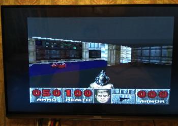

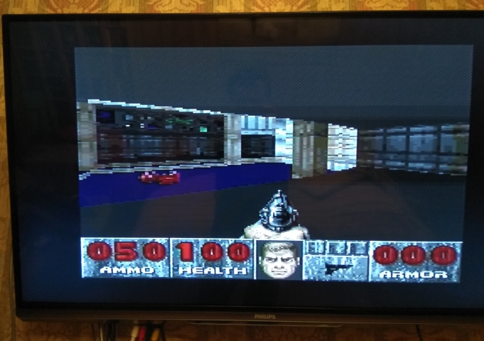

Noelemahc   Итак, SD2SNES брал вот тут и вопреки ремаркам прод...   Понедельник, 09 июля 2018, 22:52
Ol_   Артефактов в этих играх нет?   Вторник, 10 июля 2018, 10:00
Noelemahc   Нет. Все видео на Ютюбе с артефактами в Думе сдел...   Среда, 11 июля 2018, 09:38
Noelemahc   В Дум на пати никто играть не стал, но я видел как...   Вторник, 31 июля 2018, 09:01

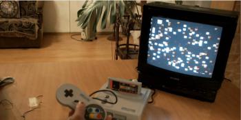

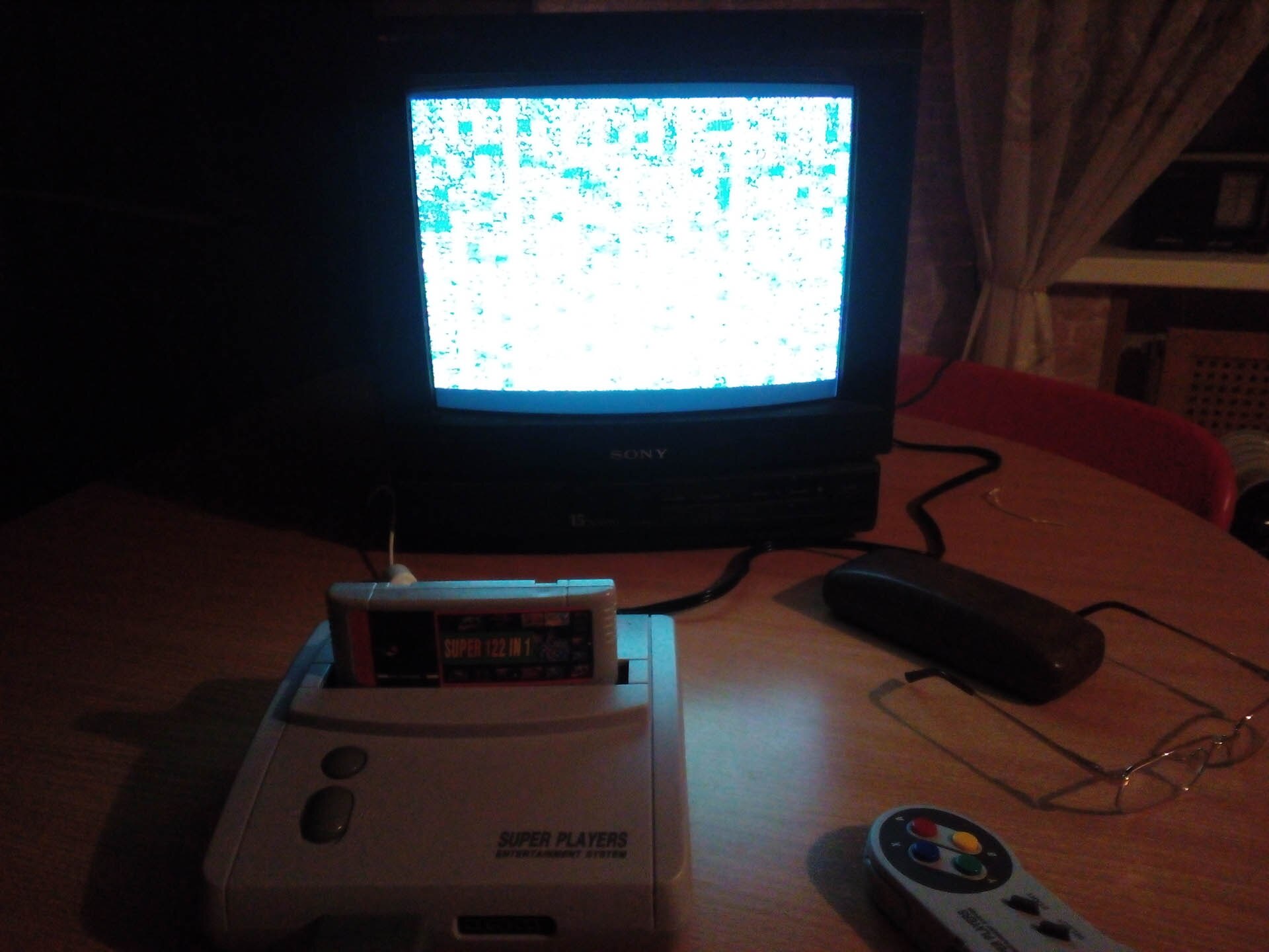

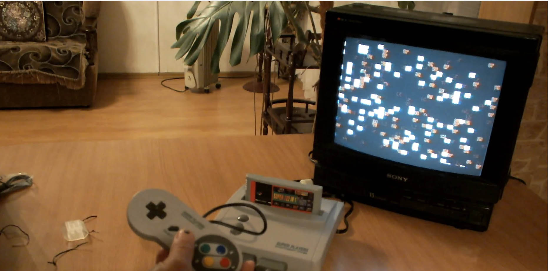

doomer72   Приветствую всех, недавно я стал обладателем такой...   Среда, 02 января 2019, 15:54
doomer72   Поменял родной блок питания на другой от старого ...   Вторник, 08 января 2019, 14:51

NitroGamers   Честно говоря, никогда не доверял продавцам с Alie...   Четверг, 28 ноября 2019, 22:00
doomer72   Да уж, тут как повезет, жаль конечно что так получ...   Понедельник, 02 декабря 2019, 12:00
SAMuel   Кварц поплыл, а то ты крутил подстроечный конденса...   Пятница, 24 января 2020, 11:44
doomer72   Получается кварц бракованный? Если поменять будет ...   Пятница, 24 января 2020, 18:59
