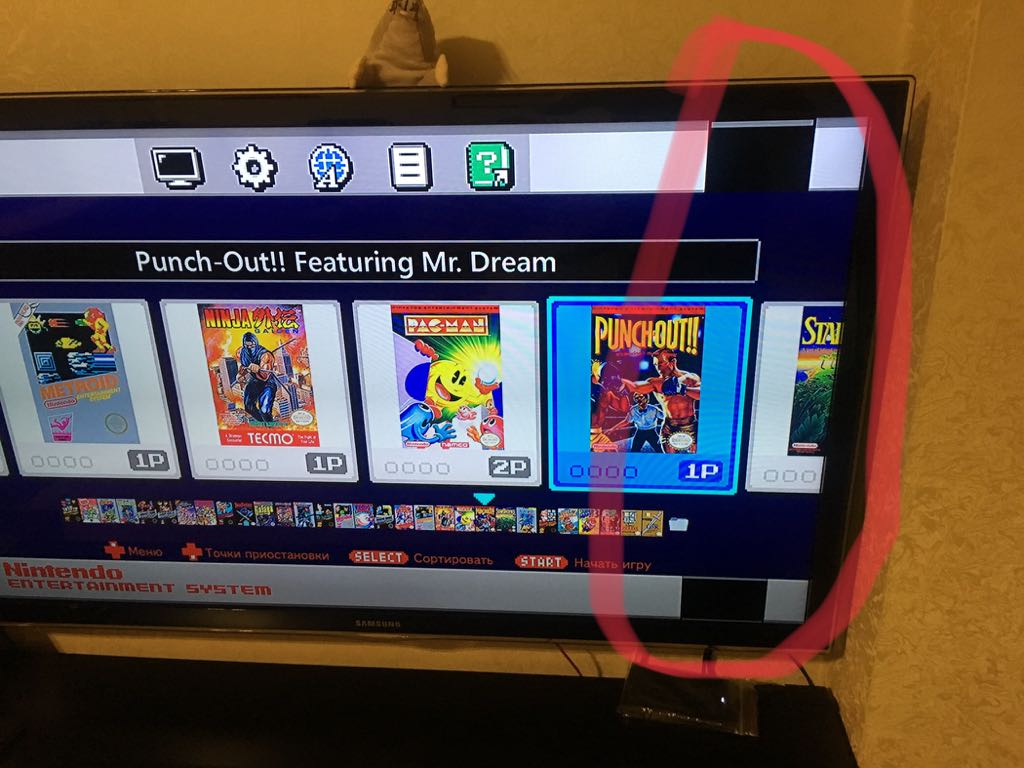

и еще: на 2.17 у меня артефакты на главном экране. это так только у мня?
Что то гляжу на картинку... не вижу артефактов.
О чём речь ?

QUOTE (terek @ Понедельник, 24 июля 2017, 09:37)
О чём речь ?
Верзний и нижний серые бары перерываются в месте, котрое я выделил.
terek
post Понедельник, 24 июля 2017, 10:29
Отправлено #1228
Сообщений: 4 294
Регистрация: 22 янв. 2006
Из: Петербург
Пользователь №: 14 957
QUOTE (sharoff.m @ Понедельник, 24 июля 2017, 09:50)
Понял...

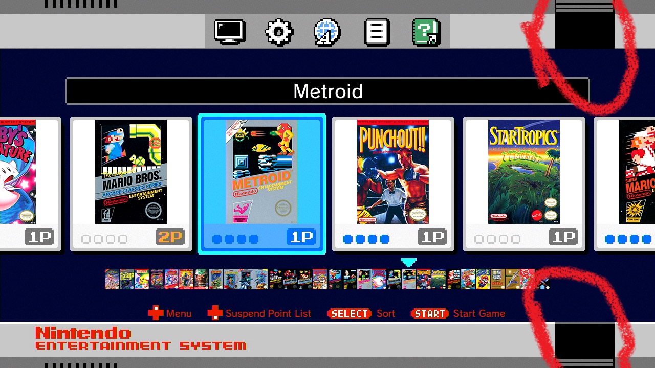

А я всё равно не вижу артефактов:
Зато вижу, что у вас на телевизор из-за overscan для HDMI картинку не полностью отображает.
Сообщение отредактировал pcm - Понедельник, 24 июля 2017, 13:15

sharoff.m
post Понедельник, 24 июля 2017, 13:40
Отправлено #1230
Сообщений: 10
Регистрация: 17 фев. 2017
Пользователь №: 58 042
Вот эти пропуски на панели. Или так и должно быть?
с этим можно бороться?

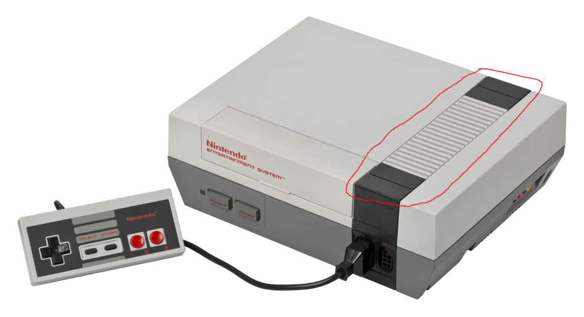

terek
post Понедельник, 24 июля 2017, 14:05
Отправлено #1231
Сообщений: 4 294
Из: Петербург
QUOTE (sharoff.m @ Понедельник, 24 июля 2017, 13:40)
А так ты всё таки про "чёрные прямоугольники"! smile.gif Лол...
сам меня запутал... так и должно быть, ты на саму консоль взгляни - сходство не замечаешь ?
Это часть дизайна, а не пропуски. Я специально привёл скриншот. Посмотрите на дизайн самой NES/NES Mini, там такие же чёрные полосы smile.gif
Можно. Поищите в инструкции к телевизору что-то типа "область отображения", каждый производитель это обзывает так, как ему угодно. У Samsung это может называться "Screen Fit" или ещё как-нибудь.

sharoff.m
post Понедельник, 24 июля 2017, 14:15
Отправлено #1233
Сообщений: 10
Благодарю, теперь разобрался )))
