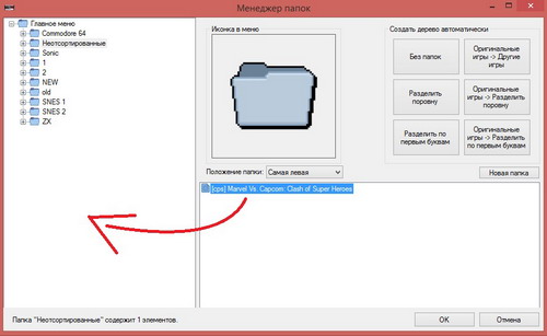

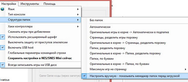

сначала в настройках хакчи выбери пункт структура папок -> поставь галочку настроить вручную

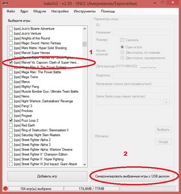

затем выбери в списке нужную игру, поставь галочку, нажми синхронизоваться
я так полагаю речи о флэшке не идет, поэтому просто жми синхронизироваться (без выбора куда записать игры). напишет что новые игры помещены в неотсортированные, жми ок
затем перетащи из неотсортированных игру (левой мышкой) туда, где у тебя все игры
все, жми ОК
