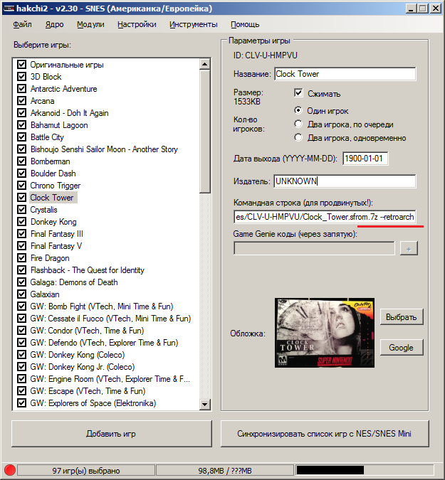

Может это имеется в виду:
Всё запускается из меню консоли без всяких костылей. Просто добавляем "--retroarch" через пробел в конце строки.

QUOTE (Alex-274 @ Сегодня, 04:09)
специально не поленился, почитал тему, долистал до 39 страницы, там pcm пишет про это в инструкции Четверг, 23 февраля 2017
4. Скрипт, запускающий игры для NES, сам определяет тип игры (FDS или NES) и её маппер. Чтобы принудительно запускать игры для NES с RetroArch, нужно в параметры командной строки игры добавить флаг "--retroarch" (без кавычек). Если же игру нужно запустить не только принудительно, но и с определённым ядром, то тогда нужно вместо "--retroarch" добавить "--retroarch --core fceumm" для запуска игры с FCEUmm или "--retroarch --core nestopia" для запуска игры с Nestopia.
если действительно ты про это спрашивал... просто надо было тему почитать ; )

Спасибо. Вот и про это я спрашивал - Как запустить автоматически игру через другой Эмулятор. Ответ мне понятен, еще раз спасибо.
Почему я понял что можно менять эмулятор - когда я закидывал игры в Хакчи, то одни были с серыми значками, другие с зелёными - это навело меня на мысль что как-то программа разделяет метод их запуска. При этом командная строка у них была одинаковая, потому я и не мог разобраться как принудительно заставить игру запускаться не через стандартный эмуль.
Потому что КАПИТАН на эмуле на ПК работал ок, но вот в NESmini лажа, и у этой игры был серый значёк (катридж НЕС), но не зеленый. И я так понял что Хакчи не правильно определила мапер игры?

QUOTE (robson @ Вчера, 15:52)
Хз, как там насчет мапперов, но если че то не прет на оригинальном эмуле, смело запускай через Ретроарч wink.gif
