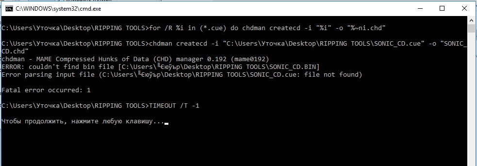

Хочу понять что именно не так делаю, прога пишет что файл найти не может.

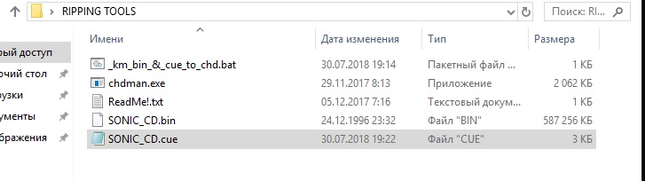

вот значит как я отредактировал cue
Вот мой образ в папке программы лежит
А вот что в итоге пишет программа. Она видите ли найти файл не может.
Сейчас видео пересмотрю, внимательно послушаю и может сам пойму что не так.... Но очень хочу разобраться.

походу на кириллицу матерится
попробуй папку в корне создать латиницей и в неё прогу с файлами закинуть

а че насчет проги? просто у тебя в пути встречается (уточка) на русском языке, попробуй избавиться типа D:\\sega (и туда все добро)
Да проблема была в кириллице. Перенес на диск D: и, о чудо, все без проблем заработало.

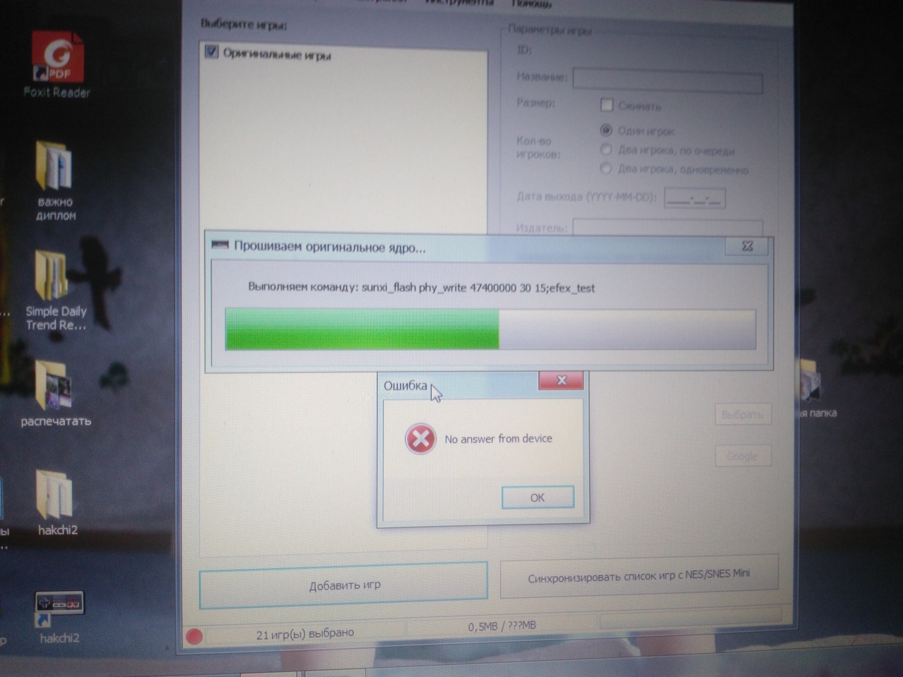

Всем привет,подскажите в чем может быть проблема.Купили приставку уже прошитую ,при первом синхронизирование пошло что то не так . После пытаюсь восстановить к заводским настройка,но выходит такая ошибка .Дампа оригинала нет.Дапм качал с интернета.
1.В хакчи выбрал меню: "Ядро" - "Полностью удалиться с NES/SNES."
2.Затем "Ядро" - "Прошить оригинальное ядро."
И все отключается и не подключается к пк, выдает ошибку. Пробовал на 2 пк, 1 ноуте ,windows 7 и на эмуляторе windows 10.Присоединённое изображение
BrainStorm
post Среда, 06 февраля 2019, 04:17
Отправлено #1395
Сообщений: 799
Регистрация: 02 мар. 2018
Пользователь №: 62 179
по идее, наверное, на НЕС мини, всё то же самое, только ДАМП нужен от НЕСки wink.gif
