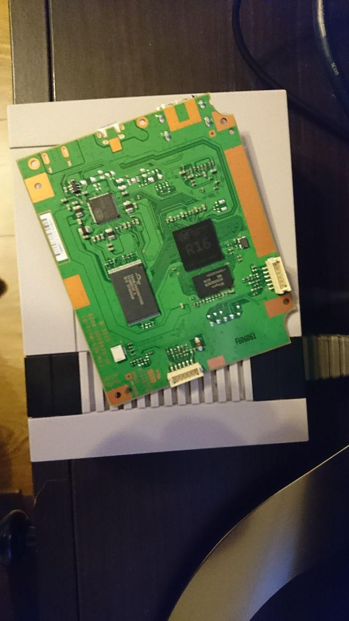

grayhex
post Среда, 11 января 2017, 23:40
Отправлено #269
Сообщений: 277
Регистрация: 02 янв. 2010
Пользователь №: 35 169
так, а contra всё-таки работает?
Contra (J) [T+Rus Shedevr (31.07.2004)],
Contra (J) [T+Rus1.00 Chief-Net (06.10.2012)]
и чисты U региона не запускаются.
и еще, Кластер или Медманки, будете в Москве, заезжайте, могу отдать даром плату от своей второй консоли, которая стала донором корпуса для малины. На эксперименты.

На японскую контру нужно наложить MMC3 патч, он вполне качественный и легко гуглится. Могу в личку скинуть.
За предложение спасибо. Но я может быть свою куплю уже, а то я все эксперименты ставлю на чужой, лол.
