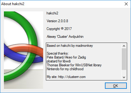

hakchi2 версия 2.0.8, в окне О программе... версия 2.0.0.8
