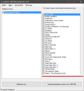

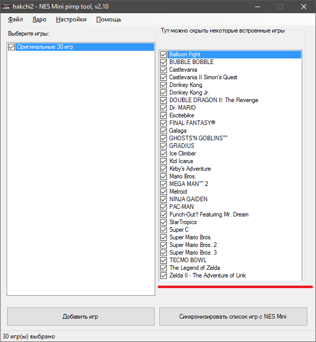

Вот там в списке игр окошечко чуть ровнее в нижней границе нарисовать бы для полного эстетического наслаждения от работы с ПО.
Сообщение отредактировал konfu - Четверг, 19 января 2017, 15:57
Cluster
post Четверг, 19 января 2017, 16:51
Отправлено #369
Сообщений: 6 658
Регистрация: 01 мая. 2005
Из: Электросталь
Пользователь №: 12 933
QUOTE (konfu @ Четверг, 19 января 2017, 15:57)
Поправил.
